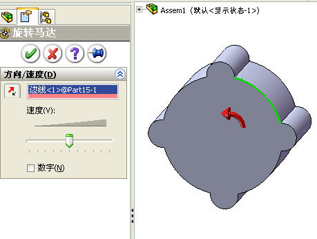

请教:为什么我做的动画模拟转动不连贯?

不连贯的原因是你在模拟时,转动的零件不是完整的一圈,这样通过计算---模拟播放时就在过渡的地方有“跳帧”的样子,多试几下就好。

 楼主| 发表于 2008-1-16 08:37:00 | 显示全部楼层 来自: 中国山东日照
我太笨了 ,没有明白是什么原因。请再说得明白点(也许已经很明白了)。
发表于 2008-1-16 16:50:06 | 显示全部楼层 来自: 中国浙江杭州
回复 3# 的帖子
就是这一步,转动零件时“大概”一圈,退出后再“计算”刚才的模拟。1 Z+ C; f& M% {* ]! w& y" T" ~1 o

o  原来是模拟的时间不够    有点耐心多分析一段时间就好了
