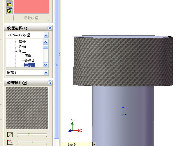

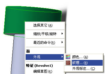

选面右键--- 面---外观---纹理---选“金属”---加工---压花,可以对花纹大小及角度进一步调整。  i( o9 e4 A0 o& c
1.jpg # Q; \6 B4 `* s# B4 Q2 v- a
/ W- }* _5 }) M+ O2 }& j
艾飞 + 2 应助

7楼的好样的又学了一招

谢谢 我以前都是用特征做的 没想到还有着简单的法子 谢谢 受教了
