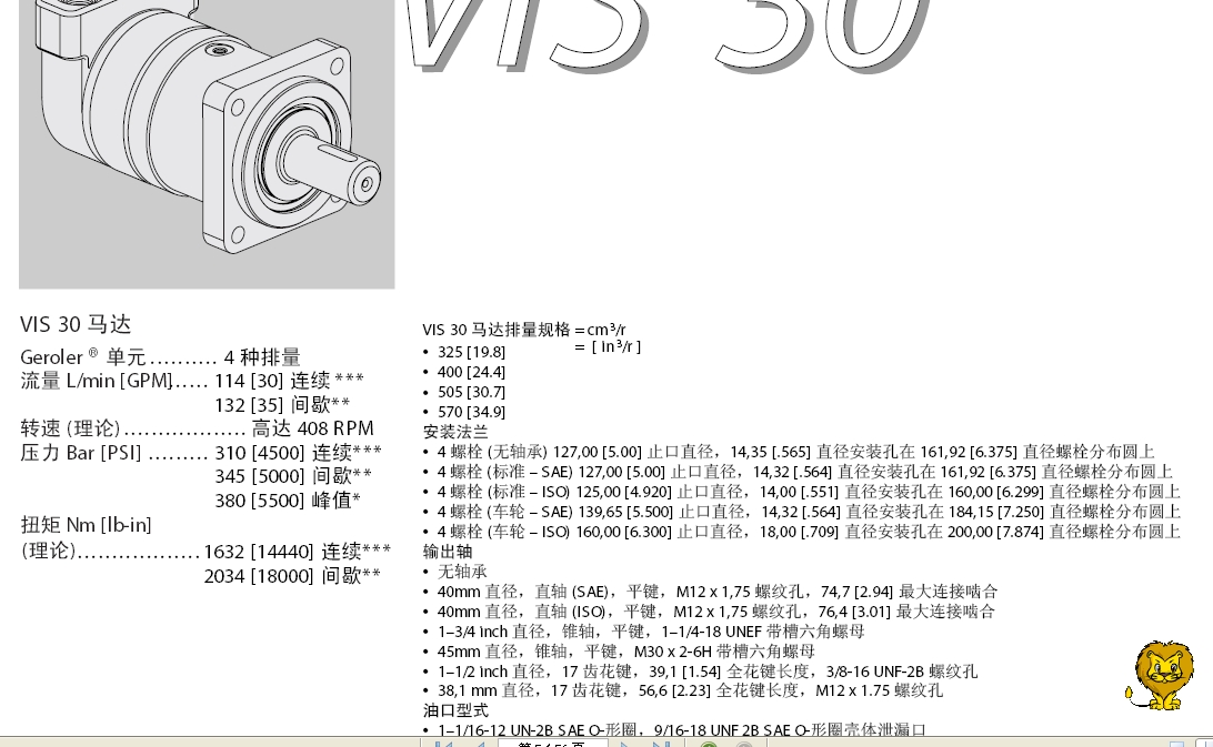

 楼主| 发表于 2008-1-12 21:30:44 | 显示全部楼层 来自: 中国广西柳州
vis30.JPG 谢谢大家,在伊顿找到我要的马达.

发表于 2008-1-14 20:38:43 | 显示全部楼层 来自: 中国浙江宁波
1
http://www.hydraulicseaton.com.cn/pro_xiangxi.asp?ID=411
+ w5 s2 y8 ~) o与你的资料差距很大。
