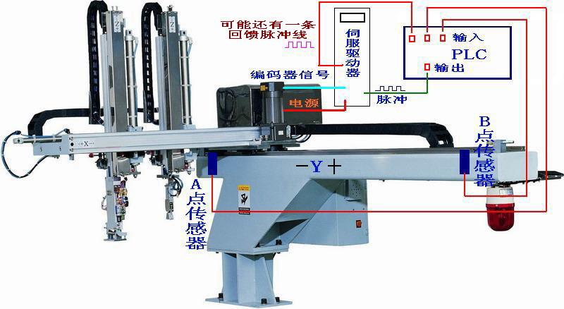

公司一设备机械手出现起点与终点跑偏现象,不规则.! X6 E* U1 G5 ~+ F4 T
哪位能帮忙分析一下原因,(我是外行)

 楼主| 发表于 2008-1-12 00:30:01 | 显示全部楼层 来自: 中国江苏苏州
伺服电机控制,PLC程序
5 p& X8 K' {( |1 e0 v# e1,调整过起点和终点。不规则的错误。具体表现为,正常工作几次(无规律)后,在终点机械手不正常返回,或在起点不工作,错误模式为超时。怀疑原因是有一个指令信号出现异常$ w$ F# u! c, o
2,更换另一同一型号但长度不同的机械手尝试时提示:超量程。是否需要对伺服电机重新设置?

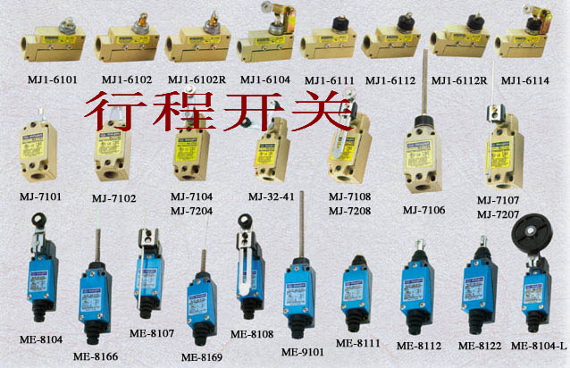

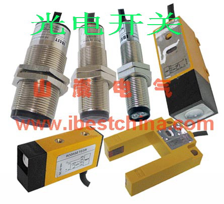

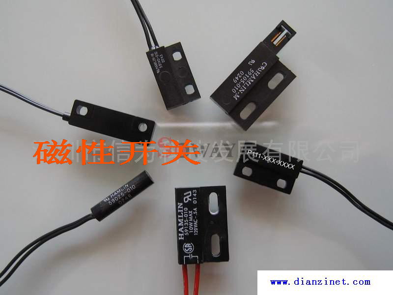

发表于 2008-1-15 12:43:12 | 显示全部楼层 来自: 中国广西桂林
给你讲解一下机械手的控制过程。以图中直线Y方向的动作为例.机械手由A到B点的行程首先是回到A点,PLC要检测A点传感器信号是否有,才能决定是否往+方向行走,当A点条件满足,PLC发出方向和脉冲信号,脉冲信号的频率决定速度,脉冲信号总数决定行程.当到达B点后,再检测是否到达,如果满足,定时后返回.5 @- f  `: d+ [  Z0 ~! n# s
# \9 O& i+ w+ nPLC判断是否到达B点,可能存在3种方式
1 k5 C& M  v# t8 `: [" K" p& C6 Z1.计算是否发完预设脉冲总数,发完即可,你的设备可能不是采用这种方式;, r# [. Q& |2 }! f( y! t) ?
2.计算从驱动器回馈的脉冲数,如果不够,则视为机械手没有到位.一般较少采用这种方式;
1 Y" f/ [- X. r8 H5 b3 u3.检测B点传感器是否有信号翻转,如果没有,则视为机械手没有到位.; F! U1 m5 V- B$ r4 P
' w; }" U% F+ w& r. g! k8 f9 i
AB点的定位传感器一般装在导轨,被抓取物附近或其它能感应到机械手的位置上,一般是机械式的行程开关或感应式的金属接近开关和磁性开关,也有可能是被抓取物能遮挡住光线的光电开关.也许你的机械手是做圆弧形运动的,传感器也可能装在旋转轴上.如果信号有翻转变化,所接的PLC的每个端口都有指示灯,相应的指示灯就会变化.要搞清楚你的电气接线图,每个输入信号点是干什么用的.如果想在论坛里解决问题,就要把图片和电气资料传上来,不然谁也不了解你的设备的工作模式,很难指点.最好是去问制造商.

 楼主| 发表于 2008-1-16 09:21:35 | 显示全部楼层 来自: 中国江苏苏州
谢谢
: O2 B9 `4 L1 k4 WPLC控制为第一种方式,今天得到的信息是伺服控制控制没有反映,导致不回B点.; h  ]5 V6 i. j* Z8 |' J$ |
同时,另一机械手发生了同样的问题!
5 m3 r# h- ^% d% A: ^9 J2 @关于电器电路,我实在不懂!很抱歉,没有办法上传!
 楼主| 发表于 2008-1-16 11:03:58 | 显示全部楼层 来自: 中国江苏苏州
具体的情况是,在B点返回时,信号灯亮了一下,然后就灭了.) u3 I% O+ G% l) R
正常是信号灯应该亮后保持至回A点然后才灭.
