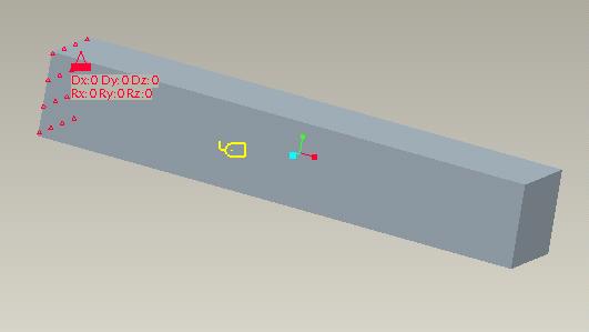

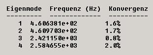

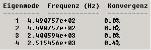

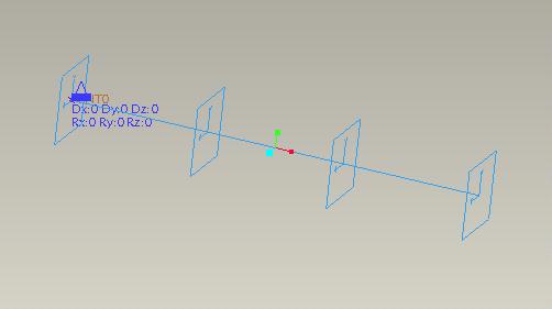

一 个 简 单 的 悬 臂 梁 的 模 态 分 析 。
; D' S# U0 u# D! ~1。 用 系 统 自 带 的 梁 的 功 能 , 给 出 梁 的 横 截 面 , 定 义 材 料 , 约 束 , 然 后 计 算 得 前 4阶 固 有 频 率 。 如 图 M01.JPG F01.JPG 4 I( l+ g) }9 g$ s; d+ F& H0 I
$ R2 z8 ^7 P" Q' @' k( y0 U7 H% w2。 直 接 画 出 梁 , 截 面 , 长 度 和上 面 完 全 一 样 , 插 入 相 同 材 料 约 束 , 然 后 计 算 前 4阶 固 有 频 率 。 如 图   M02.JPG F02.JPG
  b; W; `6 i7 u* l  F3 q. D4 c, w1 P" _( B
) \9 l8 t, W: w, V我 想 请 问 , 为 什 么 两 种 方 式 得 到 的 结 果 有 小 小 的 不 同 呢 ?
) w: M( H2 N2 Q) R4 [5 x9 { 还有 后 面 那 个 %之 几 的 ‘收 敛 ’, 是 什 么 意 思 ? 我 计 算 时 用 的 都 是什 么 什 么 多 通 道 收 敛计 算 , 设 置 也 一 样 。 0 r1 Q% c0 w; p! Y. h% r8 ^
" B/ g7 d. \# h9 j( l* n( e% H! Q6 A就 这 两 个 问 题 , 请 大 家 帮 帮 忙 , 谢 谢 了 先 。

回复 1# kiefer0107 的帖子
我感觉是不是两种方法采用的 有限元单元类型不同,各种单元类型计算精度不同

发表于 2009-10-4 20:08:43 | 显示全部楼层 来自: 中国湖北武汉
一个是实体单元,一个是理想化的梁,当然不一样了
发表于 2009-10-5 18:18:28 | 显示全部楼层 来自: 中国天津
根据我的认识,你这个模型不适合用理想化梁分析,因为长宽比太小了,用理想化梁应该是不准确的,你如果想比较解算结果应该找一个更贴近的实体去尝试
