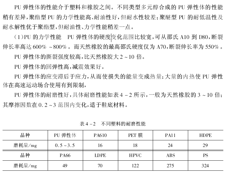

谁能给我介绍聚氨脂的性能,最好是机械方面的,比如说机械强度,纵向和轴向能承受的压力!

不知你要哪方面的材料,给你提供点PU弹性体的的材料吧。

楼主,应该指的是TPU注塑件,这个要具体看牌号了,TPU有不同硬度的,我们以前公司做塞头的,从56D--72D都有。
! p! L6 F* C) m4 I$ P, i   PU有硬段与软段组成,不同的硬软段的微相分离结构能形成一系列的材料,可作为橡胶,塑料,纤维等!它们的机械性能差异很大!
