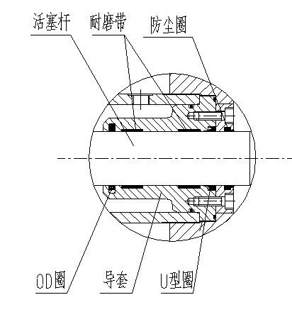

请大家指点此图的密封结构布置是否合理,是否能达到双密封的效果?谢谢!

第一次看到这种密封形式,推荐楼主看一下宝色霞板的密封方案

端盖密封耐磨带应都在左端,OD圈要么不用,要么放到右侧。

我认为U形圈应放在最左侧,否则没意义,后面加O形圈,或是用Yx圈+O形圈

后端加U形圈是它的本意是对一道密封产生的漏油再次密封的作用

楼主的结构可以实现双密封的效果,现实中多用相同结构的双密封防止泄漏。
