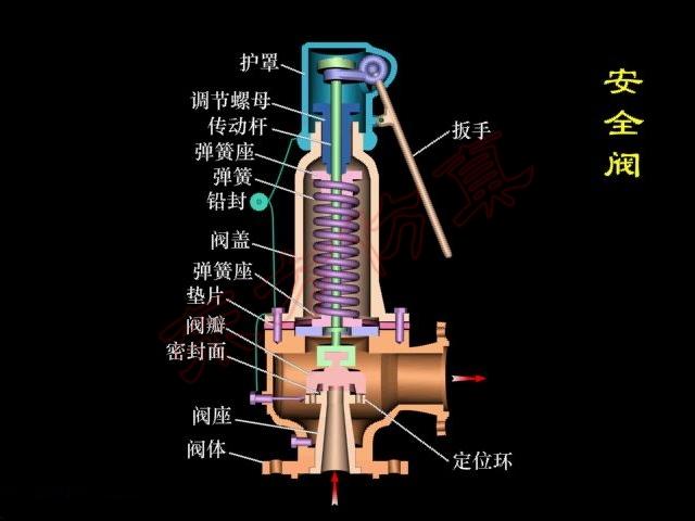

在安全阀中,结合面的高度一般都不太高,这是为什么?是否结合面高了以后强度不够?那么有何具体要求?请各位大侠指教.9 |3 x* E8 ~* n: t. j* K% p4 T7 L

结合面指的是阀座和阀芯.你们怎么称呼
发表于 2008-1-11 10:13:33 | 显示全部楼层 来自: 中国山西太原
安全阀阀芯与阀座凸台的高度我认为不是个很重要的问题,重要的是保证二者的密封性能,只 要周围没有干涉就行了。

发表于 2008-1-11 10:43:08 | 显示全部楼层 来自: 中国吉林吉林市
给你个弹簧式安全阀图,你看看

和强度关系不大,和安全阀的开启高度有关,不需要太大。
 楼主| 发表于 2008-1-14 08:10:28 | 显示全部楼层 来自: 中国内蒙古乌兰察布
谢谢楼上各位的回复,那为何一般安全阀阀芯和阀座的凸台都不高,稍微高一些的话,以后研磨的余量不就大一些吗?
