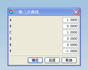

[已解决] 控制二次曲线参数(A、B、C、D、E 和 F)是什么意思?
发表于 2008-1-10 14:25:43 | 显示全部楼层 |阅读模式 来自: 中国山东潍坊
控制二次曲线参数(A、B、C、D、E 和 F)是用户定义的

发表于 2008-1-10 14:37:51 | 显示全部楼层 来自: 中国山东潍坊
系数
2 x$ ?0 c* F5 L- G  D! J6 I这个方法使用方程(其中的控制二次曲线参数(A、B、C、D、E 和 F)是用户定义的)来
9 b* b& C: G) U$ c5 K: v  FAx2 + Bxy + Cy2 + Dx + Ey + F = 0
- Q  Z& }; n7 S4 M9 u2 }4 V, F创建二次曲线。创建的二次曲线位于工作平面内。二次曲线的方位和形状,二次曲线的范围形状,以及退化二次曲线可以通过输入想要的系数来定义。
$ o+ D6 i* {& t) M  i5 E) O* w4 S5 q1 s
从另一图形系统中转换曲线曲线时,系数方法是很有用的,因为它描述的数据一般用于数据库中重新定义一条二次曲线。默认的系数定义一个有单位半径的圆,其中心在 WCS 的原点。

 楼主| 发表于 2008-1-11 11:30:42 | 显示全部楼层 来自: 中国山东潍坊
谢谢了,我还不太明白: h; }6 Z9 z; C# J
你能不能出个教程给贴上来
 楼主| 发表于 2008-1-11 14:37:14 | 显示全部楼层 来自: 中国山东潍坊
还有它做出来' D% p3 M2 X$ u; |
是不是只能是圆或椭圆类型的 :handshake :handshake :handshake

发表于 2008-1-17 08:28:03 | 显示全部楼层 来自: 中国广东深圳
这是高中时学的方程表达式
