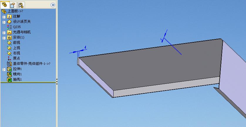

17是错的。抽壳是可以实现不同厚度的。

至少最后两个是错的,SW能生成DWG文件,eDrawing也可以独立于SW运行.
