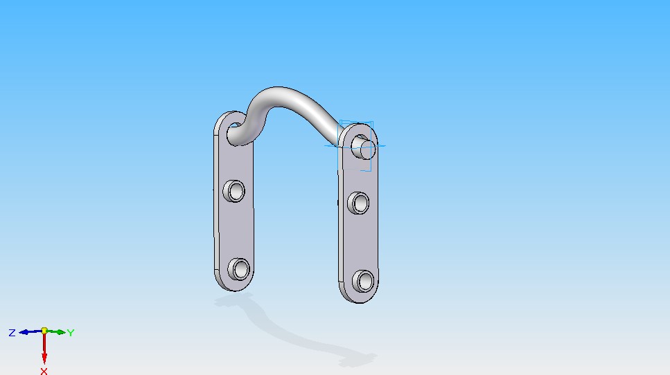

装配问题在板金较厚的情况下,有在倒圆处加螺纹孔如何实现?3 }% n- ]7 T$ p# \) ?& l
! t+ L4 X, X/ p( b# @% f装配不规则零件,如装配扫描出来的零件时,不好利用零件本身的基准面啊?有时候这些零件真的没有一个很好的方法装配,让人头疼。

装配不规则零件,最好在画零件的时候在安装位置画出他的基面,这样在装配过程中显示基面,然后根据基面配合安装就可以解决楼主的问题了
; J+ l/ ]7 e9 d4 Q( x& v上图中可能是因为曲杆2端的中心和侧板孔的中心有干涉~`~所以不能装配,如果没干涉的话直接轴对齐就可以了~

在作图时选择绘制基准面,然后装配时不要使用快速装配,使用轴对齐,输入距离值就差不多了

也可以为了装配创建一个面啊
  x* `1 e! Y' m! O# w: G7 W. a! ?' B这种情况经常碰到的

我是将扫描的零件的所有基准面调出,然后又将草图显示,然后有加了一条草图直线,将它定位的。
