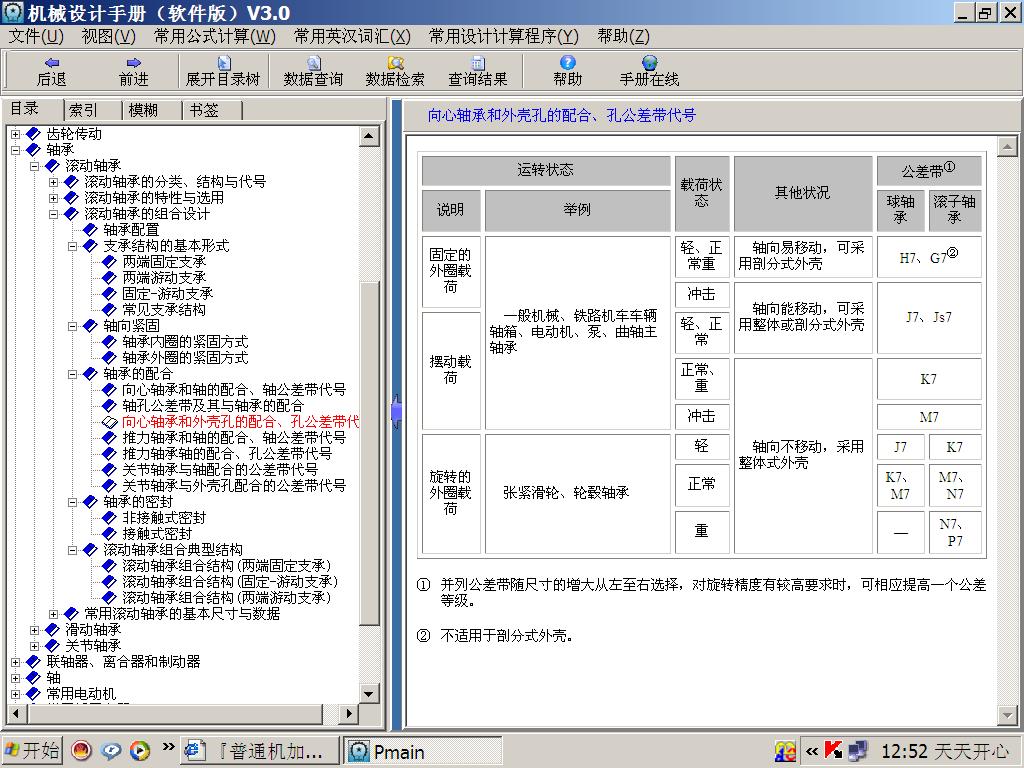

我正在搞工装设计,想找一本轴承尺寸的书,最好能有相关的公差要求。7 m1 D. C0 ~# z) ?8 g
例如,6207Z的轴承需要配的套的外尺寸是多少。
* y6 A+ p' u- A2 q7 g, y. F是Φ72加减0.025可以吗?

你需要的是安装轴承的轴和轴承孔的公差?可以根据这个标准选择:
# _! h% q$ L  \3 f, ]' {% |GB/T275-1993《滚动轴承与轴和外壳的配合》+ S4 U& `3 Y+ m! F
http://www.3dportal.cn/discuz/vi ... 1%B3%D0%D3%EB%D6%E1
, [0 C/ D. u- [5 N" o; T! f
9 S* J  c8 x; R3 k$ Y. P+ xφ72加减0.025相当于JS8,要求不高的话可以了,一般要求JS7(加减0.015)。

发表于 2008-1-9 12:55:50 | 显示全部楼层 来自: 中国安徽合肥
也可以查看机械设计手册(软件版)V3.0中的轴承配合  c0 s( ]7 e9 z" z. {1 [; y( W

发表于 2008-2-15 13:28:45 | 显示全部楼层 来自: 中国江苏连云港
楼主的问题在机械设计手册上就可以查到,一般内孔可取JS7,外圆可取m6,不过这不绝对,还要分情部况,你在设计手册上滚动轴承部分就可找到。一般来说不需要知道轴承的公差,因我们是用轴承,不是造轴承。
