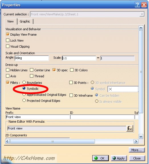

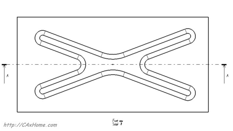

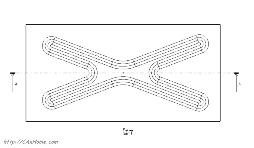

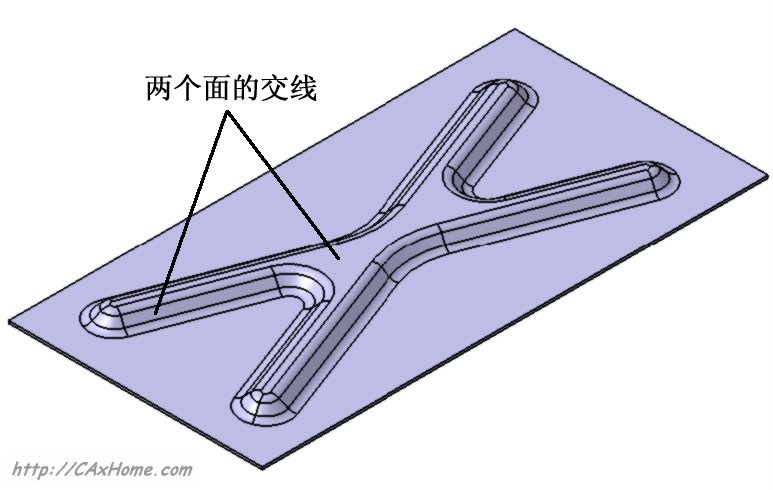

这是在别的网站上看到的,我也有这样的问题,请各位大哥大姐帮忙001是三维图002是投影的图003是想要的图004是用CATIA解决的方法,请问用UG怎么实现
发表于 2008-1-9 10:01:05 | 显示全部楼层 来自: 中国安徽芜湖
  只要把光顺边的选框去掉就可以了
