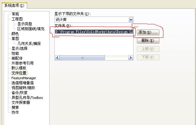

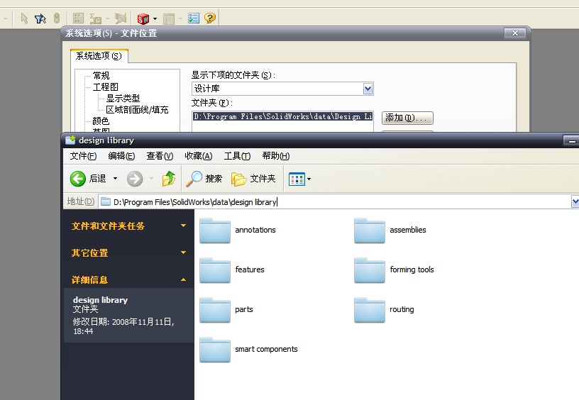

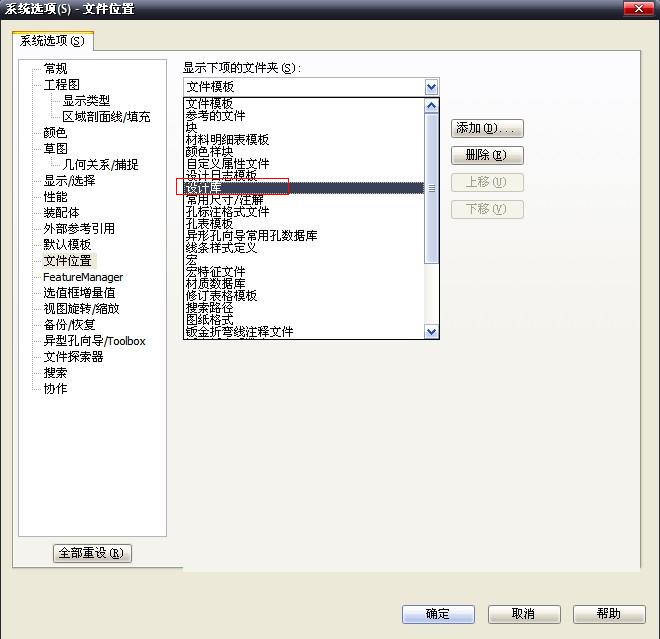

发表于 2008-11-13 12:28:49 | 显示全部楼层 来自: 中国浙江
很简单的呀 等下发张图给你们看就知道了
发表于 2008-11-13 12:43:12 | 显示全部楼层 来自: 中国浙江
自己看吧& n- q6 w- ^5 @- N# n
没文件夹的我传过来
hahap + 3 应助
