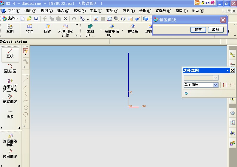

先点直线,再点确定,然后......

先点直线,再点确定,然后......3 D: s* P- Q' D/ f0 J  I
然后输入偏移距离-----选择方向就可以了撒

发表于 2008-1-8 21:30:13 | 显示全部楼层 来自: 中国山东威海
1先画出需要偏移的直线,2 选择偏移命令3输入需要偏移的距离4选择偏移方向5点确定

发表于 2008-1-9 07:45:51 | 显示全部楼层 来自: 中国浙江温州
他要求你选一点以确定直线偏移所在的平面,因为你的直线加1点就确定了唯一的平面,你的直线就在这个平面上偏移,若没有选1个点,那么,你的直线就不在唯一的平面上了

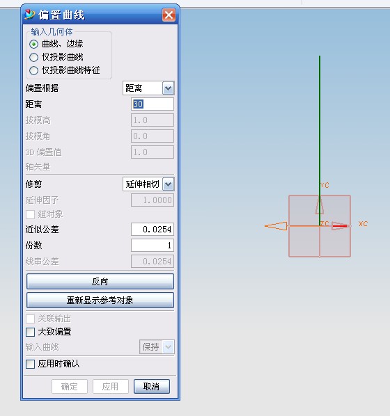

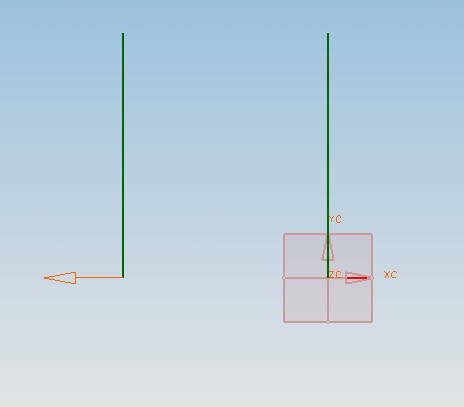

发表于 2008-1-21 15:42:03 | 显示全部楼层 来自: 中国江苏苏州
不在草绘里偏置的时候注意了:当你选择要偏置的直线后,马上弹出的点构造器会让你选择点,选择点点确定之后,要在空白屏暮上点一下(选择方向),才全出现图片中的对话筐。! c, X6 y% N' |+ G
