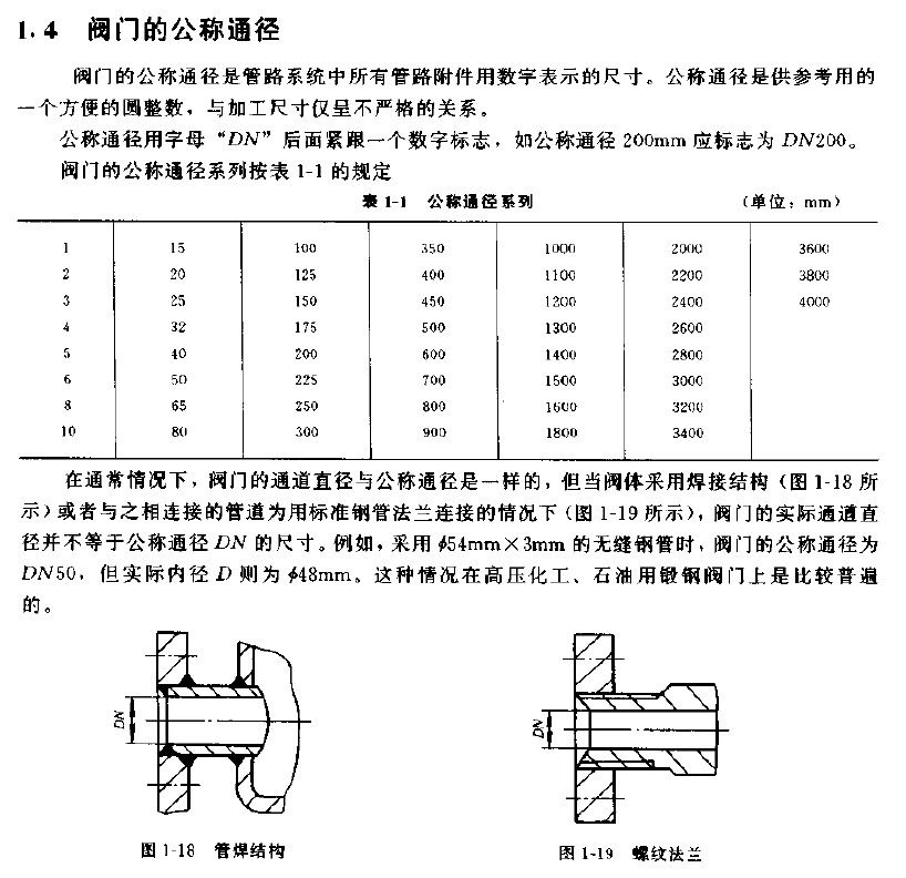

48*10的管子应选DN25的阀门还是DN32的阀门,为什么?请各位大侠指教5 P3 f5 g. Q2 X$ Y" i  }

都不是,应该是DN40

这个应该是和管子配套的,DN40也就是48,DN25的是34.在管道壁厚表中都可以查到。
 楼主| 发表于 2008-1-8 17:29:45 | 显示全部楼层 来自: 中国内蒙古乌兰察布
48*10的管子内径为28,能和DN40的管子相配吗

6 @/ I) h/ n/ f9 D% ^& w& ]( {你选用的是通径阀门还是缩径阀门呢,通径的就是DN40,缩径的就要小一些!!
! I3 ^0 q+ s! x! M8 U. f$ c* H
缩径的流道直径会小一点,但公称直径还是DN40,除非先来个大小头
发表于 2008-1-9 22:43:09 | 显示全部楼层 来自: 中国江苏南京
正常情况下,管道的管径就是阀门的管径。如果管道和设备如泵、容器相连,而且管嘴公称直径和管道不同时,阀门也可按设备管嘴直径选取。

" {$ S1 u: |  _# Z/ A正常情况下,管道的管径就是阀门的管径。如果管道和设备如泵、容器相连,而且管嘴公称直径和管道不同时,阀门也可按设备管嘴直径选取。
我现在的问题是没有DN28的阀门,

是高压无缝锅炉钢管吗?应该有标准号的,根据标准号产管道的公称直径就知道配多大阀门了

我觉得应该先确认阀门的类型是焊接还是法兰还是丝扣连接(内丝、外丝?),这个问题就解决了。

关于阀门通径的选择
按照阀门选用手册的要求,你选择的阀门应该符合下列附件中的要求。
这两天查了下相关书籍,我认为缩径应该是从阀门端口处向阀座处缩,不知对否,请指教
