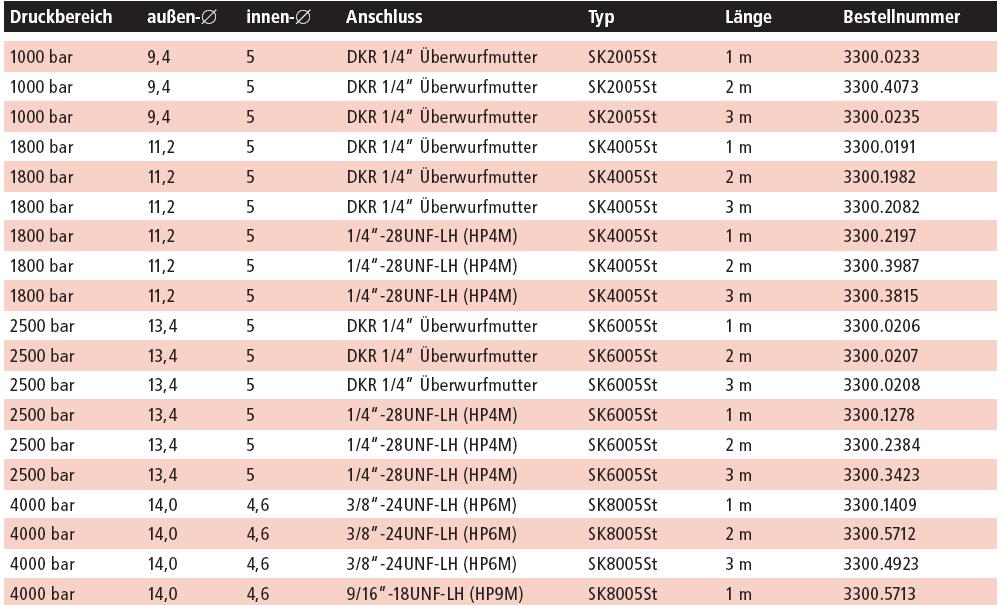

一种胶管上写着7AG30 1Q/07;+ _" C4 H& s4 m2 C8 O
另一种胶管上7BK30 1Q/07  P23。

 楼主| 发表于 2008-1-11 21:23:05 | 显示全部楼层 来自: 中国安徽芜湖
满足要求就可以:高压软管+ L) k1 n- u6 [  @( g
1。最高压力500bar(50MPa);450---550bar 之间即可。

发表于 2008-1-12 14:08:29 | 显示全部楼层 来自: 中国上海
1000bar的,内径是5可以吗?见附件。
高压软管
