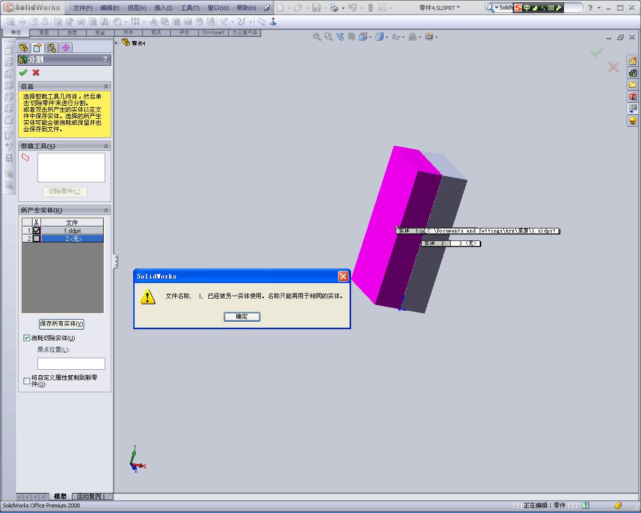

一、多实体建模后分割实体,在以前版本中,相同的实体可以保存为相同名称的零件,工程图中插入材料明细表时会自动计算相同零件的数量,在08版中分割实体时,不允许两个相同零件保存为相同名称的零件。如图,两个实体是镜像生成的,完全相同,但我要保存为相同的零件名称“1”时,操作失败。% ]8 Z8 v1 F0 @& ~8 \% l& d

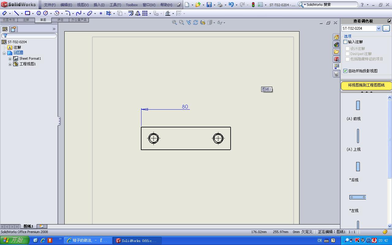

二、尺寸界限不能只显示一端

发表于 2008-1-8 20:43:09 | 显示全部楼层 来自: 中国上海
二、尺寸界限不能只显示一端
% c* \) }  h' T( W! W! b; I1 s1 e4 B3 ~: X" S) L' E  O
这个可以啊~~~
发表于 2008-1-9 16:04:03 | 显示全部楼层 来自: 中国上海
参考08新功能 虚拟零件
发表于 2008-1-10 09:08:17 | 显示全部楼层 来自: 中国北京
原来可以保存相同文件名?
* c4 _* c7 Z6 x8 Z( A' E+ m为什么要保存相同文件名?
