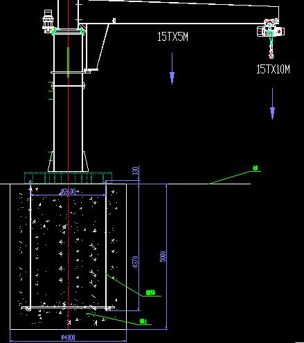

一台悬臂吊固定在地基上,发兰与发兰之间用地脚螺栓连接,不知道单个螺栓的受力是多大,受力最大与最小的螺栓分别在那?

起吊物体对面侧最远的地脚螺栓受力最大,起吊侧距离起吊物体最近的地脚螺栓受力最小。具体值要先计算中性轴线位置,再求各螺栓受力。

倾覆力矩为:Tk=15000N×10m×150000N×5m=2250000N-m( b0 z$ |  E. Y, O1 d2 x. A
需知道最左边的3条螺栓与立柱中心线的距离,设为a,每条螺栓承受的力为:P1=Tk/(3a): [  q" `$ }/ Q  z& k: Z  d9 H) K1 j
需知螺栓的螺纹内径,算出受力面积,可求出螺栓的应力,与许用应力比较,小于许用应力则合格。

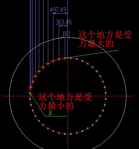

 楼主| 发表于 2008-1-7 14:43:21 | 显示全部楼层 来自: 中国湖北咸宁
2楼的和3楼的说法不一样!!
( |. A' O: [' u% X- l$ N2楼说"起吊物体对面侧最远的地脚螺栓受力最大"  L: G  @7 S5 D0 m
3楼的计算应该是,"起吊物体对面侧最远的地脚螺栓受力最小."

发表于 2008-1-7 17:00:44 | 显示全部楼层 来自: 中国山西太原
回复 4# 的帖子
我说的是最左边的螺栓受力最大,难道最左边不是离起物最远的吗?我是按左边给你计算的,右边的螺栓基本不受拉力。

 楼主| 发表于 2008-1-7 17:25:32 | 显示全部楼层 来自: 中国湖北咸宁
我知道!我问的是回转中心的左半半圈的螺栓受力大小!
发表于 2008-1-7 19:18:00 | 显示全部楼层 来自: 中国江苏常州
根据你的图8 E& h! g& R4 R2 K8 A0 q
用高强度螺栓M24的
. K' \/ s6 o5 c, V/ A! m. P5 q估计要16个- I" e/ Y. P1 v
你如果是旋转的法兰用圆的否则用方的, d0 M/ f- n( M+ p
3 g1 u$ V+ w# z0 X5 F6 t" Y考虑水泥的受力。

发表于 2008-1-7 21:00:24 | 显示全部楼层 来自: 中国山西太原
回复 8# 的帖子
正相反,你标出的B处的螺栓受拉力是最大的,与其对称的右边的螺栓受力是最小的。你标出的最大的的地方却不是最大的。
