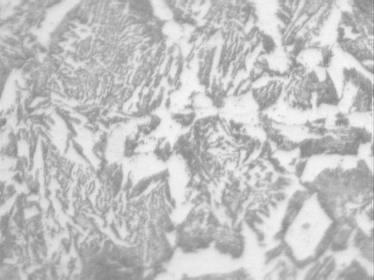

请教如何分辨铸造组织和锻造组织(附照片)

图片组织为网状F+粒状贝氏体,看不到明显针状F。是常见的锻造后快冷组织。7 V% Z$ B* ^+ p7 [5 |6 `2 A
如果这是铸钢组织的话,能达到这样的效果,真是太难得了。若是铸造后进行了正火,就不稀奇了。

铸造的晶粒粗大,但是分布均匀,而锻造产品中的晶粒会出现方向性,有的呈带状组织。

铸造组织有共晶(枝晶状),晶粒多呈等轴状;而在锻造组织中因锻造后将这些枝晶打碎,并可见到晶粒被拉长呈现出方向性,这是二者在金相上的主要差别.
