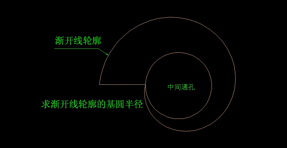

已知一段渐开线,如何求得他的基圆半径?请赐教!(假设实物是外轮廓展开为360度的渐开线的圆盘型铸件)

不知这样的方法可行否?
1 通过测试渐开线上的数据,建立坐标轴方程,转化为极坐标渐开线方程,求得基圆半径;
( s2 D/ T, S7 y2 测试渐开线上的数据,模拟画出渐开线,通过作图画出基圆,求得其半径;4 y  ^& n  d. y6 u3 b
详细见附件的图示和方程。
; B) z; |; M) N- I, d仅供参考。

这个简单,只要你知道渐开线,只要量一下节矩P(就是渐开线之间的距离)是多少,然后用公式P=2PiR算出来就行,相当于,基圆半径=P/2Pi,一下子就算出来了。

 楼主| 发表于 2008-1-12 15:55:36 | 显示全部楼层 来自: 中国广东肇庆
回复 3# 的帖子
这方法好,越简单就越好,谢谢,我试算一下!Pi是什么?) o9 \4 E" `) i  ^; N( i' S, p

LZ要测磨齿机渐开线靠模板的基圆吧?; S) o6 @( O, B2 |" H& v
如果渐开线的发生线正好转了一圈(刚好360度),那就好办了,此时渐开线起点到终点的距离/2Pi,就得到基圆半径了.
