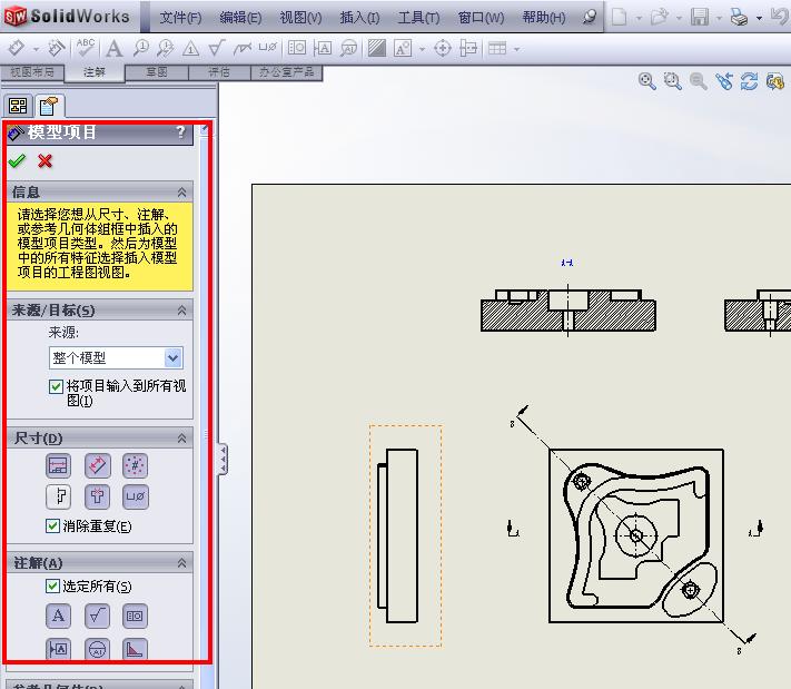

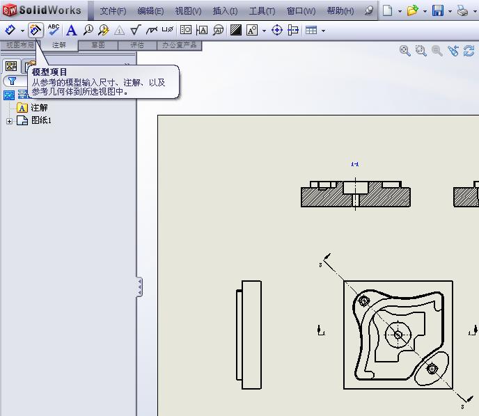

发表于 2008-1-6 18:41:21 | 显示全部楼层 来自: 中国河南郑州
注解——模型项目,公差和基准等还是手工添加吧。
6 V1 W% @0 b$ u% q4 ~" h 模型项目.JPG ' L  D0 u" Z) W# R" y* n0 U
