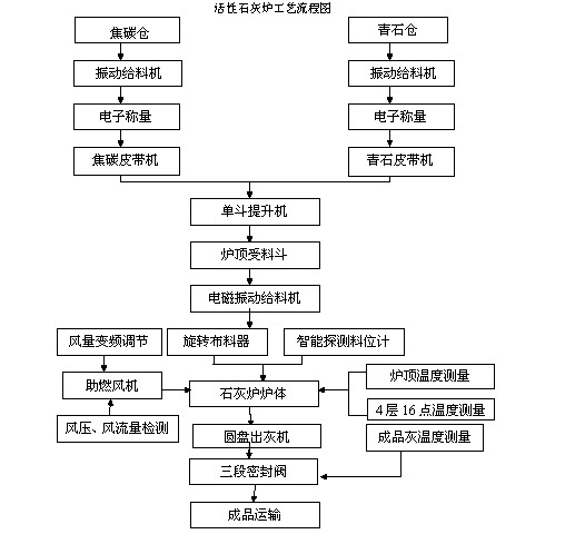

[讨论] 求各位 石灰厂生产过程及工艺流程
发表于 2008-1-6 11:03:57 | 显示全部楼层 |阅读模式 来自: 中国陕西宝鸡
求   石灰厂生产过程及工艺流程 3 n$ Y' z  `; e' T
谢谢各位8 }% b& ~, x: h

一、主要技术参数
# @5 U" p) t+ c7 v: E' m1、  炉子有效容积m3     250                 2、产量t/d             190~200
  g/ v$ p& x7 b6 W( s9 R3、  热耗kJ/kg.灰       960×4.1868           4、利用系数t/d.m3      0.8- W& J- Y2 O& j7 k0 t2 z$ x
5、  焦碳粒度mm       25~40                      6、石灰石粒度mm      40~80
! Y9 ~9 ^8 m( t# Y1 B% m  ?1 t5 E7、活性度ml           ≥300              8、生石灰含CaO%      >93
" ~- q; i$ T& D6 w3 ?/ ^. s+ K8 t9 E3 F9、生石灰的生过烧率%    <5~7
5 e  x2 T$ v. n  \6 {二、生产工艺过程
" C$ W- `- z4 z4 g0 f. I1、 工艺过程:合格的石料和焦碳由装载机和皮带分别加入青石与焦碳料仓,经振动给料机进入称量斗中,按照设定的比例,用精度为3‰ 的电子秤准确称量后,通过中间斗和皮带机进行均匀混合,由1.5m3的单斗卷扬机沿斜桥把混合料运至炉顶受料斗。通过电磁振动给料机均匀定量给料,由炉顶旋转布料器完成炉内布料。物料靠自重克服煤气气流的浮力而缓慢向下运动,相继通过预热带、煅烧带、冷却带。& d! L5 O, b7 H8 G* A9 S" Y2 t) Q5 C7 B
炉料在下降过程中,与炽热的煤气进行着复杂的热交换,并伴随着石灰石的分解和生石灰晶粒的发育成长过程。当全过程完成时,也被助燃空气冷却降温至40~60℃,然后由圆盘出灰机和三段密封阀在不泄漏气体的情况下,将石灰卸至炉外皮带机上,经提升机、筛分,将≤5mm和5~50mm的石灰分别卸入不同的料仓。
: P- L- K  v2 g  d' p7 f2、  工艺基本特点:①树立了以原料为基础的指导思想;②炉体可视为一个密闭容器,有利于机气流合理分布;③定量送风;④设备先进;⑤自动控制的装备与技术水平高。; e1 M4 p( u$ ~' }- r
3、活性石灰炉工艺流程图
( t1 U6 Q! C* s2 s! G$ w. o: |' Q, x0 t1 _. `) m0 D# x, u

发表于 2008-1-10 18:29:21 | 显示全部楼层 来自: 中国浙江台州
各厂都有自己的工艺流程,楼主可以参考别人的建议,但关键还的结合自己厂的实际情况来决定自己的工艺!
发表于 2009-3-19 11:12:06 | 显示全部楼层 来自: 中国香港
是的,不同的产品要求,或原料来料状况,以及投资及运行成本的需求都会影响到工艺流程的设计。比如是用石灰竖窑还是回转窑?是矮胖窑还是瘦长窑? 要否预热器?等等,但是一些最基本的流程还是可以参考的。
