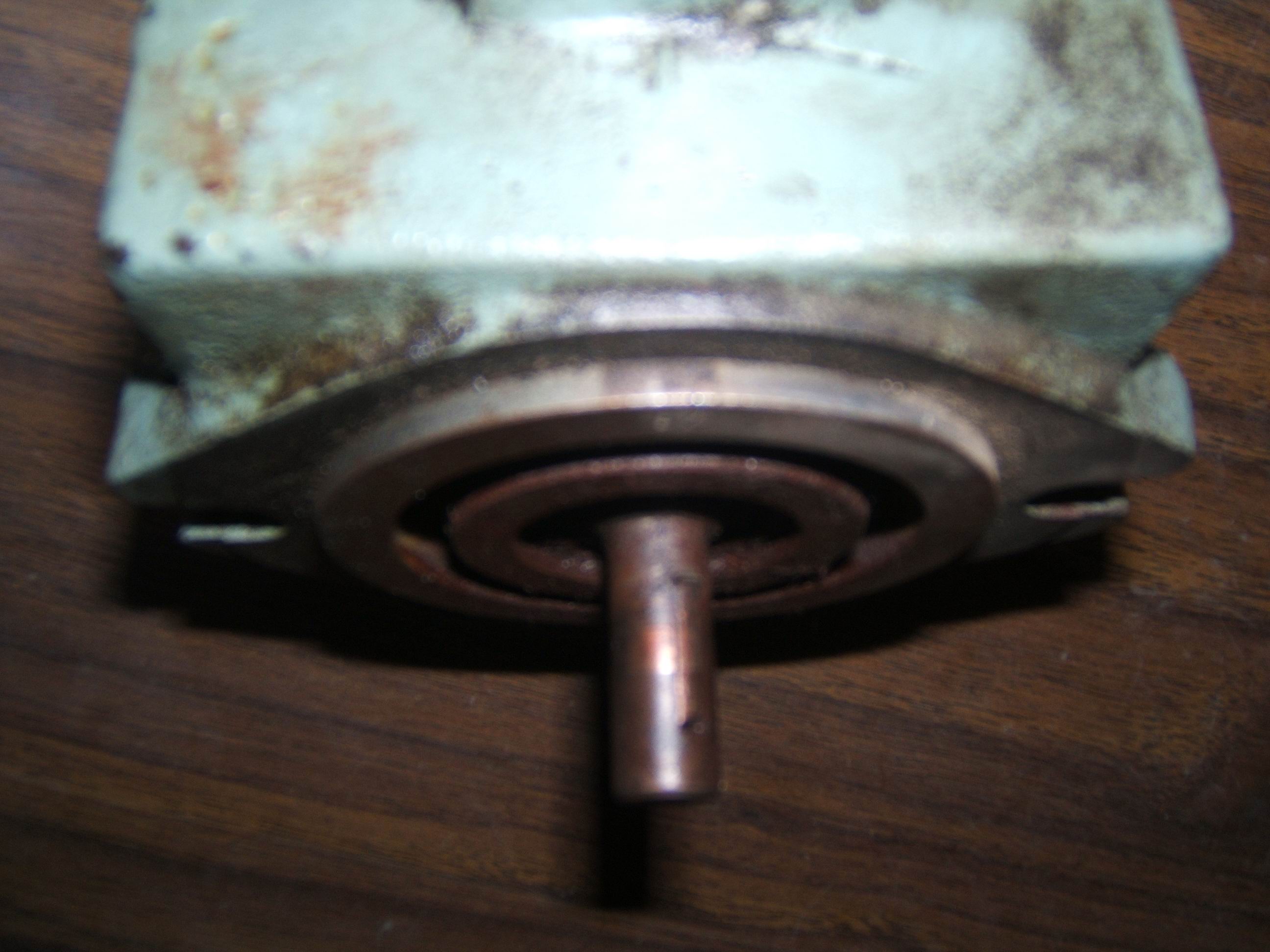

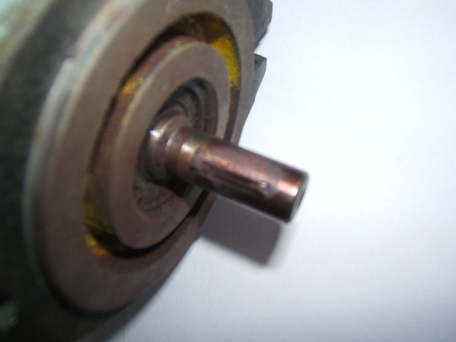

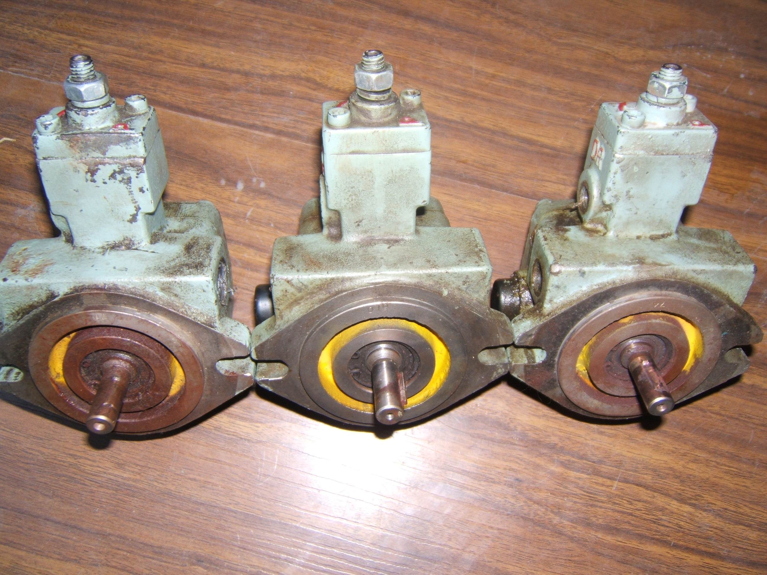

泵上的键与内轴电机的键槽老是坏掉,工作压力才4MPA,油泵是变量泵台湾产的,4.76的键,电机也是台湾产的,常态下油路是中位卸荷的,油缸夹紧后保压10秒钟后,再换向一次油缸松开,再中位卸荷,放料后(差不多5秒)再次夹紧。两班倒,是不是换向频繁的原因,导致键失效?还是液压脉动的原因?已经坏了十多台泵与电机,最长时间也能用半年。

图片看得不太清楚,应该是油泵轴端的材料及热处理的问题,如果是电机的内键槽也存在损坏,考虑换一下键,键是不需要热处理的。

! ^* {  R* @, N图片看得不太清楚,应该是油泵轴端的材料及热处理的问题,如果是电机的内键槽也存在损坏,考虑换一下键,键是不需要热处理的。
' |2 _$ v) }- g6 y; V5 r8 d; H键是半圆键,油泵上自带的,也很硬的,电机轴肯定没有热处理过,因为做硬了键槽肯定不是好加工了,加工好了热处理就会有变形。

/ }' G$ q* K7 b6 b5 L' f已经换了好几家了,用了还是这样的结果,现在换了台湾北部的,不知道怎么样,今年总共坏差不多有15台吧!
8 E  z- B8 e; ]! ^: k是不是使用的工况有很大的关系!

图片键损坏处确实看得不很清楚,是不是通常说得“滚键”如果电机与泵的同轴度没有问题,应检查泵轴与套的配合是不是在公差范围内。

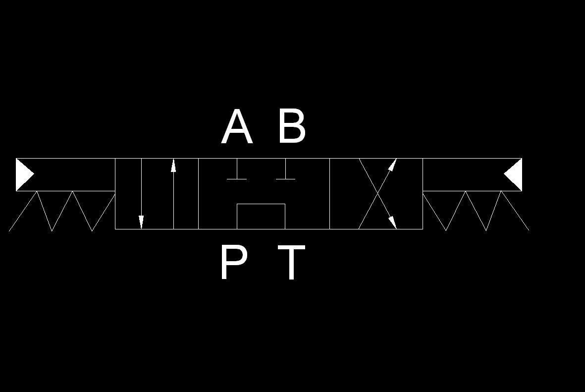

& a% {- t0 R) Q$ ~* j" N, N; H# a   2.建议楼主看一下换向阀的过渡机能是什么样,是否为O形,在此产生了瞬时高压,最好找个) p4 ]: q' }7 i9 q# F" i
      压力传感器和示波器看压力是否有异常的情况存在

中位卸荷的,M型的,P与T相通

12#楼说的是过度技能。中位是M型的换向阀应该有两种过度技能:H型、O型,不知道楼主选的是哪一种。

! J9 t; N( Y1 Q% i  }! a4 _7 x/ T* W* ~这个不知道,看下图吧

感觉是该系统存在压力冲击,这个阀在换向的时候可能有一个短暂的全封闭的过程,系统压力会瞬时升高,可能阀的换向时间比油泵的变量时间短,因此建议在出油口增加一溢流阀. 泵和电机连续坏应该不是材料的问题.2 D4 F( ^+ ]/ J% L" _% A

- ^$ }8 X8 g6 \9 }) e符号上看不出来,请提供一下型号。

D4-02-3C60-D2 (D4是插头型,02是6通径 3是三位 C60是中机能  D2是DC24V 8 f7 Q2 u, r) d! l3 h5 {
台湾登胜的- m# ^( ?( |/ U5 T
以前也用C6的中位机能
