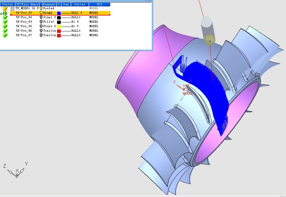

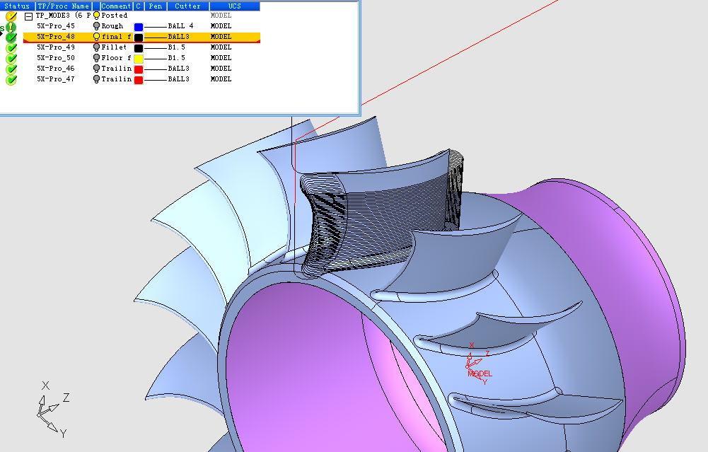

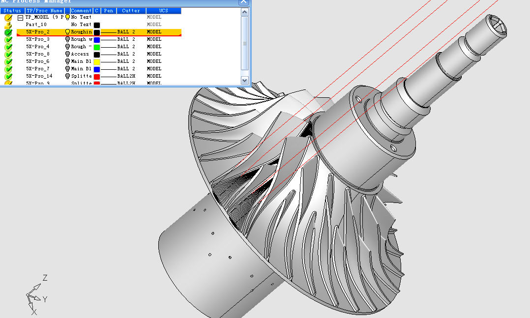

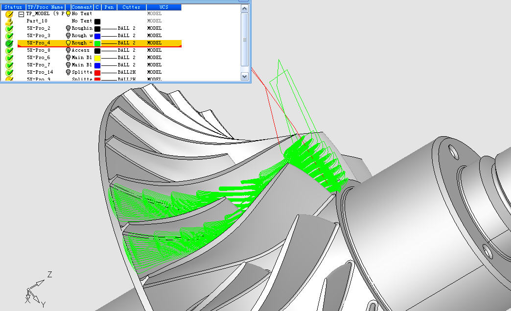

  你学会了没有?

 楼主| 发表于 2008-1-5 23:22:48 | 显示全部楼层 来自: 加拿大
五轴模拟

发表于 2008-1-6 12:40:28 | 显示全部楼层 来自: 中国四川绵阳
RAY老大,你用的是什么仿真软件?, i9 m2 T' I/ v  I; |6 Y
可以分享一个吗?这个仿真软件我好像用过,但忘记名字了。它还能机床仿真?有机床数据吗?丰富不?
 楼主| 发表于 2008-1-6 13:26:59 | 显示全部楼层 来自: 加拿大
是Vericut,到处都可以下到。 机器自己做就可以, 看看里面的Help文件就可以学会了, 如果不明白机器的结构给你也没用。 看你公司用什么机器,可以先自己做个, 有问题PM我。
发表于 2008-1-6 13:28:15 | 显示全部楼层 来自: 中国四川绵阳
才看明白,仿真是Vericut,但中间那个看NC的软件想不起啥名字了。
. {5 K; Z8 u& x3 ]2 z在这里只是起编辑器的作用?

 楼主| 发表于 2008-1-7 13:28:44 | 显示全部楼层 来自: 加拿大
原帖由 ymcoming 于 2008-1-6 13:28 发表 http://www.3dportal.cn/discuz/images/common/back.gif6 I7 e2 j6 F! ]$ u7 ~
: R1 x% D. S% x, J: |! h7 O. }在这里只是起编辑器的作用?
1 Y: S  k6 z9 {( O  l. H# J; @. W' T& G0 [9 i9 a
7 v. N& [) r$ ^/ H- ]
1 v  z4 T2 G& x. ]) B, t5 J5 W只是DNC软件, Cimco Edit罢了, Post默认打开就可以, 是可以用来编辑刀路。
