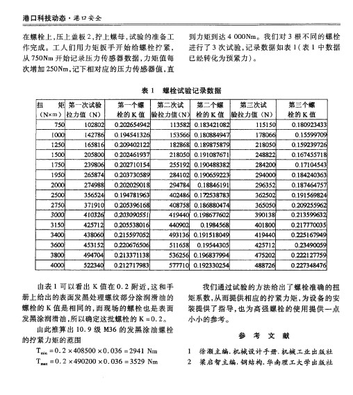

给你两个图片参考啊!!!!!!!!!!!
hero2006 + 3 应助

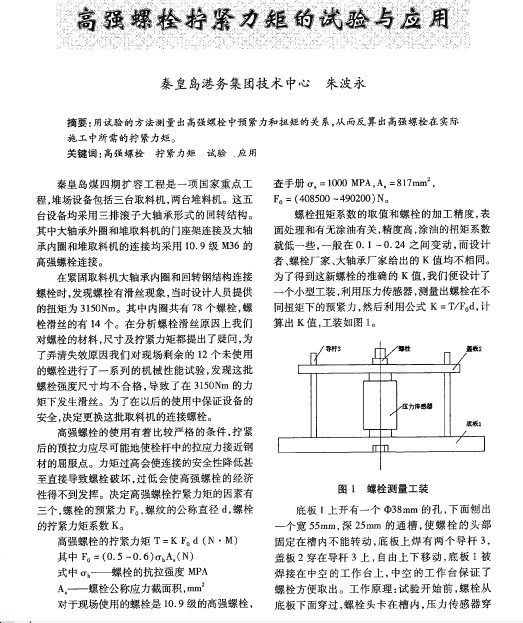

 楼主| 发表于 2008-1-5 20:50:39 | 显示全部楼层 来自: 中国江苏苏州
谢谢4楼的兄弟,还是有点搞不清楚,查手册上说10.9级的螺栓的抗拉强度是1040,所以想知道,抗拉强度和扭距是怎样的关系啊???能不能转换???

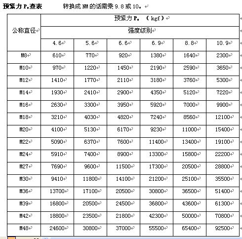

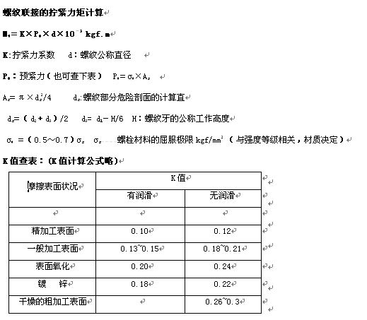

发表于 2008-1-5 21:58:08 | 显示全部楼层 来自: 中国山西太原
请看计算方法及查表法:楼主还需给出螺栓的规格及材料,才能得出承受的扭矩。

发表于 2010-7-7 16:55:14 | 显示全部楼层 来自: 中国上海
应该是M12吧
发表于 2010-7-8 11:11:48 | 显示全部楼层 来自: 中国上海
10.9级螺栓用低碳钢?不可能的。低碳合金钢还差不多,合金元素还要多一些才行。1 d0 u" G/ J+ y) M; _
M22应该没问题。
