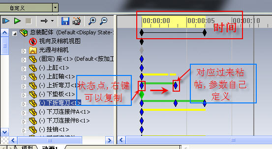

发表于 2008-1-5 16:28:41 | 显示全部楼层 来自: 中国浙江杭州
回复 4# 的帖子
看下图,每个零件在初始状态下都有一个“状态点”,右键可以复制下来,到一定的时段里可以粘贴,粘贴后可以改变零件的位置参数,参数改变时零件就在这一时段动起来,如没改变就是静止状态。 " J$ P/ E" U9 x7 \$ s' N% E. W2 |- `
! N6 U' ~; X1 B" x 1.jpg 4 m, s3 Q5 j7 ]. D8 d
: m9 w' _  ~% O" e) G( o9 }[ 本帖最后由 hahap 于 2008-1-5 16:34 编辑 ]

按你这样做,好像是可以加一些动作,但我想要的是通过在中间增加一些时间来完成这些动作,那又该如何来完成呢?

发表于 2008-1-7 00:11:16 | 显示全部楼层 来自: 中国浙江杭州
回复 6# 的帖子
要多长时间?可以拖动点来延长动作的时间,这样不行吗?
