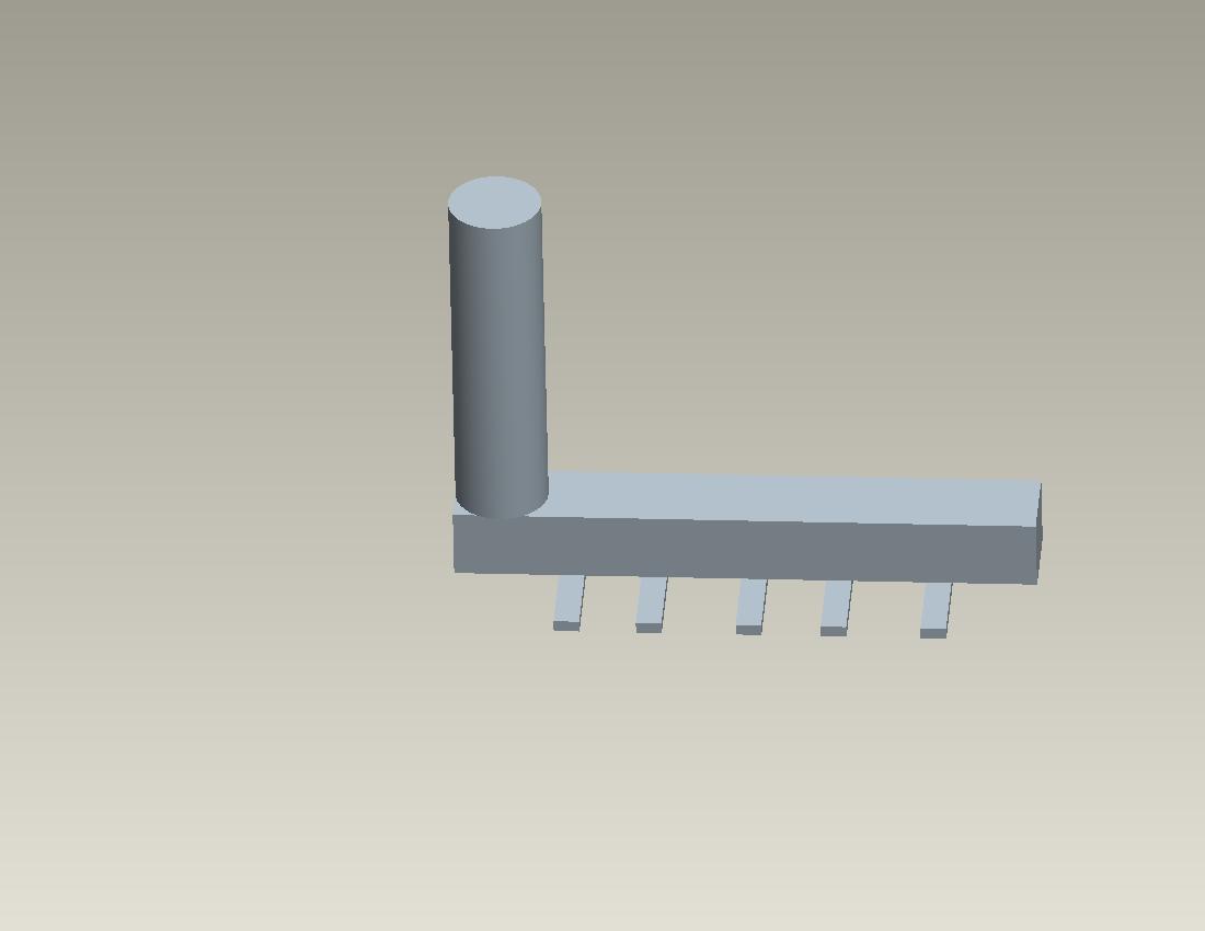

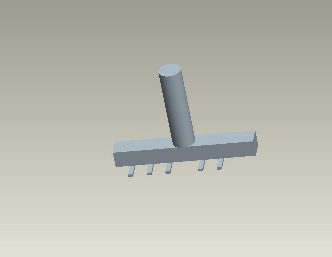

我们做铸造工艺的朋友都要考虑浇注系统的截面积,我只知道内浇道的尺寸是所有的截面积加起来,而对于以下两个图而言横浇道的截面积怎么算?, Q; n+ T; I. s
是不是第一张图上横浇道的截面积要X2?: Q$ _7 q( E& ?7 U& d1 m/ `
但有的人说要X2,有人说不要。到底怎么算1 F  H+ |- X/ G. B% r
它与第二张图上的区别怎么区别?! B1 b5 F0 R2 g, Q! t' y# j
知道的高圣说明一下原因* i2 v+ ^9 y+ q* m' g* F, K7 k( Q
小弟跪下谢谢了

发表于 2008-1-4 23:52:21 | 显示全部楼层 来自: 中国山东淄博
第一种属于双向浇注系统,横教道按照2倍计算;第二种属于单向浇注系统,横浇道按照1倍计算。关键是看直浇道在内浇道的布置位置。

 楼主| 发表于 2008-1-5 12:28:35 | 显示全部楼层 来自: 中国江苏无锡
回复 6# 的帖子
不是先计算内浇道的尺寸,然后根据铸件的需要类型选择是封闭还是开放。举个例子,浇注系统比例是(内1:横1.2:直1.4),内浇道总的截面积是A,横浇道总的截面积不就是1.2A,在第一张图上截面积是不是算0.6A?

发表于 2008-1-5 15:12:44 | 显示全部楼层 来自: 中国山东泰安
第二张和第一张的差别是第一张相当于二通,应该是两个横浇道,每二张是单向流动,只能是一个横浇道,直的有时不好理解,你把第一个横浇道换成90度的两个边,你不就认为是两个了吗,

发表于 2008-1-7 11:54:53 | 显示全部楼层 来自: 中国四川德阳
准确的说第1个为T型结构,其截面积应为内浇道总面积乘浇道面积比例,再除以2;第2个为L型结构不用除2。具体可以看《铸造工艺设计》作者李弘英,站里有这本书下载。
