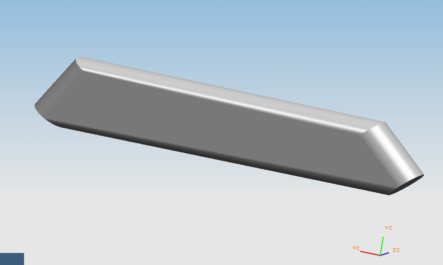

发表于 2007-12-28 19:24:50 | 显示全部楼层 来自: 中国浙江金华
看看是不是这么个意思

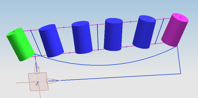

 楼主| 发表于 2008-1-4 19:17:17 | 显示全部楼层 来自: 中国江苏南京
如何实现圆柱体位姿变换的运动扫描体!
前两天发了一个帖子
+ a- j. f- m5 b8 a可是没有人能够解决9 @, ^7 ^) E- g
希望论坛中有高手能够帮助帮助小弟. Q6 G9 q6 j; q( Y+ `% G
谢谢 !!!!!!!!
6 ?& I) U7 F# t3 W5 H% z  u- {8 `! T! Q! f$ |" D  K( m  X
图示绿色和红色两个圆柱体,  ]( W" s$ s) |4 k# E4 j5 f
绿色圆柱体沿着两个圆柱体的底面中心的连线运动到红色圆柱体的位置(这个必须保证绿色圆柱体的底面圆心在该连接直线上),姿态也由初始姿态变换到红色的姿态9 b( f( e$ b8 y+ @
请问如何得到绿色圆柱体运动扫描体
' }% q8 D. |1 _$ [我在图中画了四个蓝色的圆柱体代表绿色圆柱体运动过程中的四个位置和姿态供参考。2 y5 i, b1 C! |6 j( d4 G" k
0 O% t1 T! }+ ?  ?
请问有没有哪位高手帮忙实现得到运动扫描体!
3 I6 T* H; d. a. T6 F! x) z$ Q" C

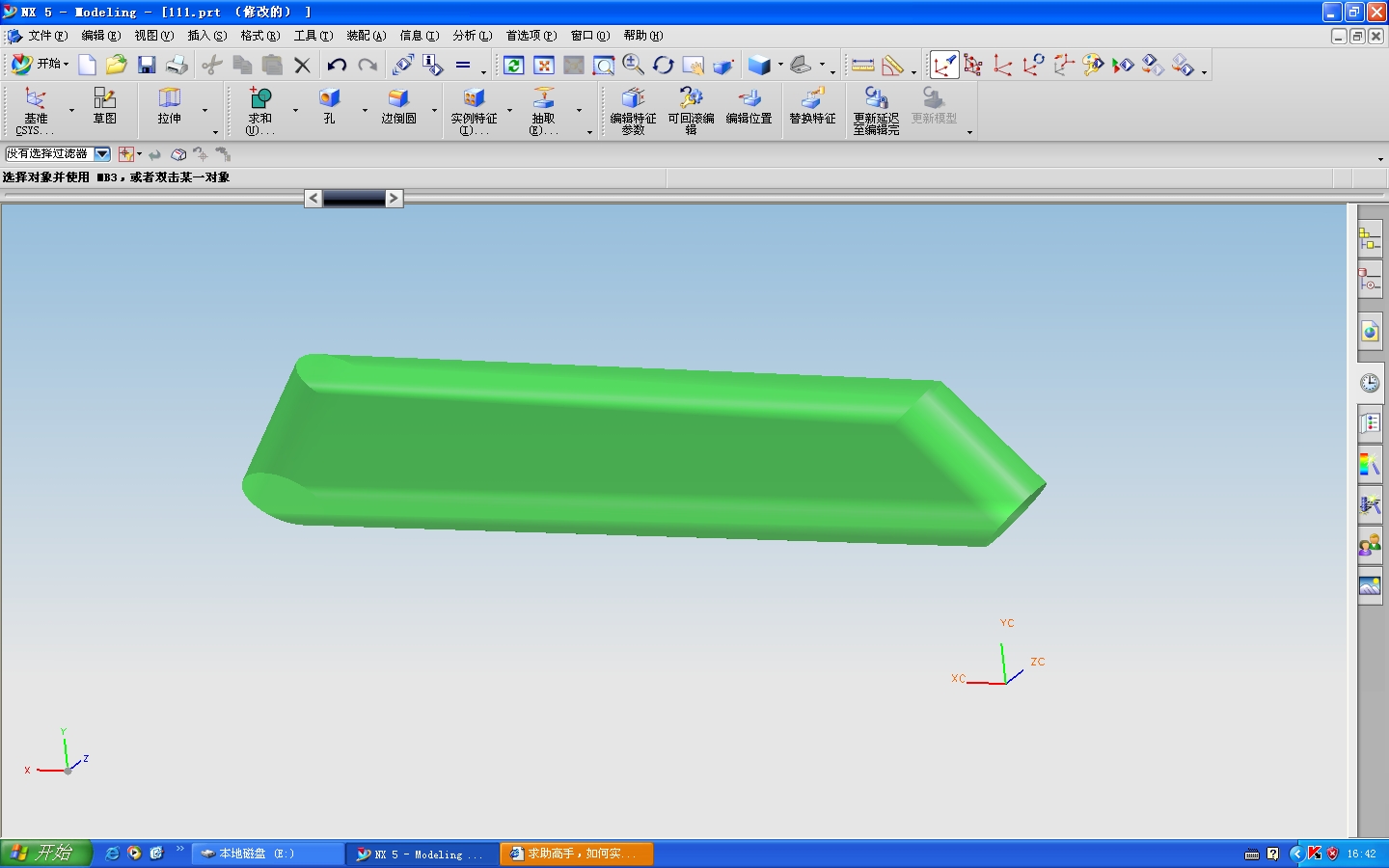

发表于 2008-1-8 16:41:07 | 显示全部楼层 来自: 中国陕西西安
我不会,但我用另一种方法作出来,你看看
发表于 2008-1-8 16:42:26 | 显示全部楼层 来自: 中国陕西西安

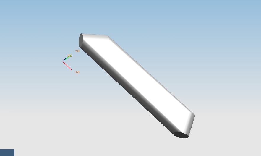

 楼主| 发表于 2008-1-8 19:40:17 | 显示全部楼层 来自: 中国江苏南京
原帖由 whitepine 于 2008-1-8 16:42 发表 http://www.3dportal.cn/discuz/images/common/back.gif
3 c3 }( @' {7 s1 O5 _. [/ B8 E0 T714439
% b9 k) E2 U6 m( C4 M1 ^- _
% Y. ~7 B3 U1 D, i4 p$ f8 m1 A谢谢你的回复% x' V- x5 w" }! x
不过这个还不是我期望的结果
( _0 v3 n: l! s8 y圆柱运动过程中底面中心必须沿着底面圆心的连线上面
& X  y3 O; R1 N$ [/ v而且圆柱的姿态角度也是线性变化的
1 v+ V3 @; h# [6 Z- ^所以运动扫描体底下应该是个弧形的
+ |0 V+ p: z% ^- _& a你看我画的那个图中的四个蓝色的圆柱体6 S, C  O1 d) x! [% Y+ D
应该是渐渐变换的
