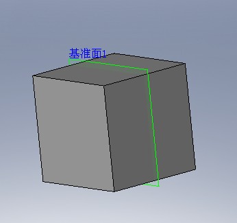

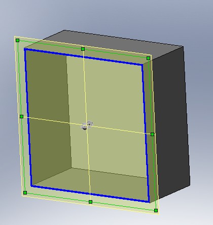

发表于 2008-1-4 22:42:58 | 显示全部楼层 来自: 中国山东威海
楼主,使不是这个样子,如图
发表于 2008-1-4 22:53:30 | 显示全部楼层 来自: 中国江苏南京
很简单,如果保持为实体用"抽壳",如果要生成曲面选择要"扒表皮"的面,插人→面→删除,删除面即可.

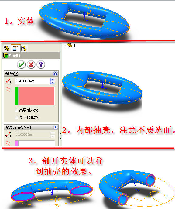

发表于 2008-1-5 14:10:09 | 显示全部楼层 来自: 中国浙江杭州
插入---特征---抽壳(只输入厚度不要选面)---这样就能内部抽壳,剖开看就知道。
