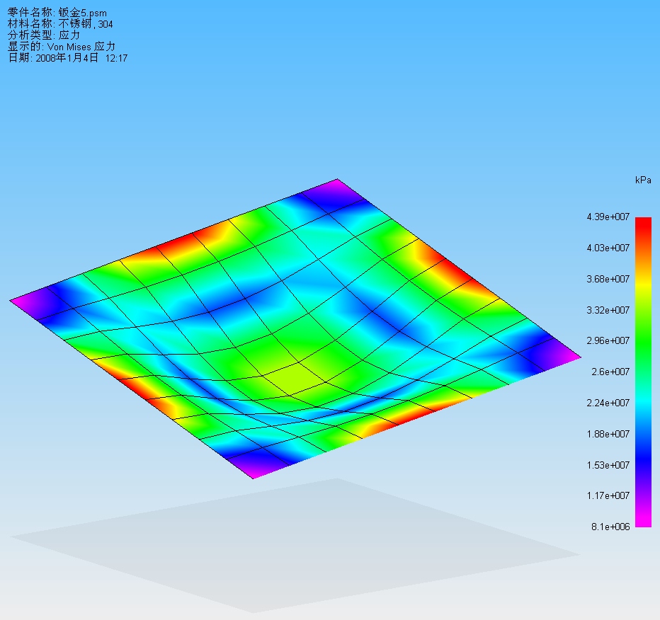

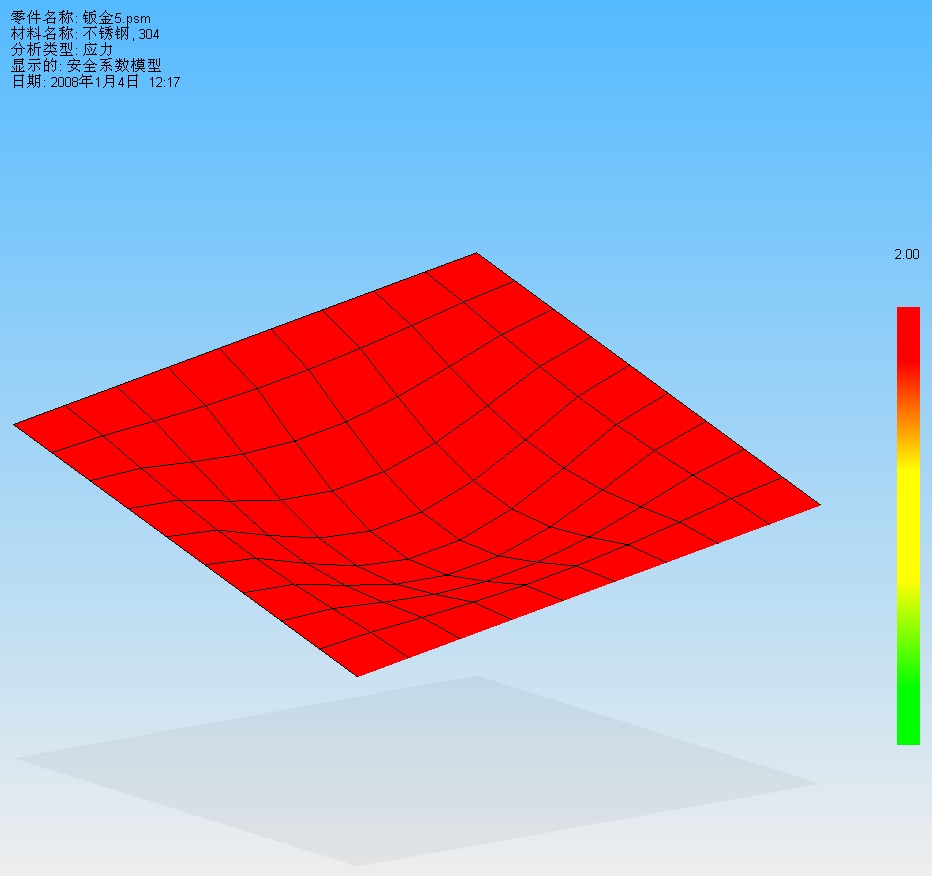

人站在800x800x1.5 的钢板上 假设人75KG  钢板四周固定 仿真结果见附件和贴图 该结果是否合理

你没有告诉边界条件吗。比如位移超过多少就算不合格,你做的是最基本的,在加油,呵呵。
发表于 2008-1-14 21:32:15 | 显示全部楼层 来自: 中国天津
不合理,而且你用的是线性分析,这个结果不正确
