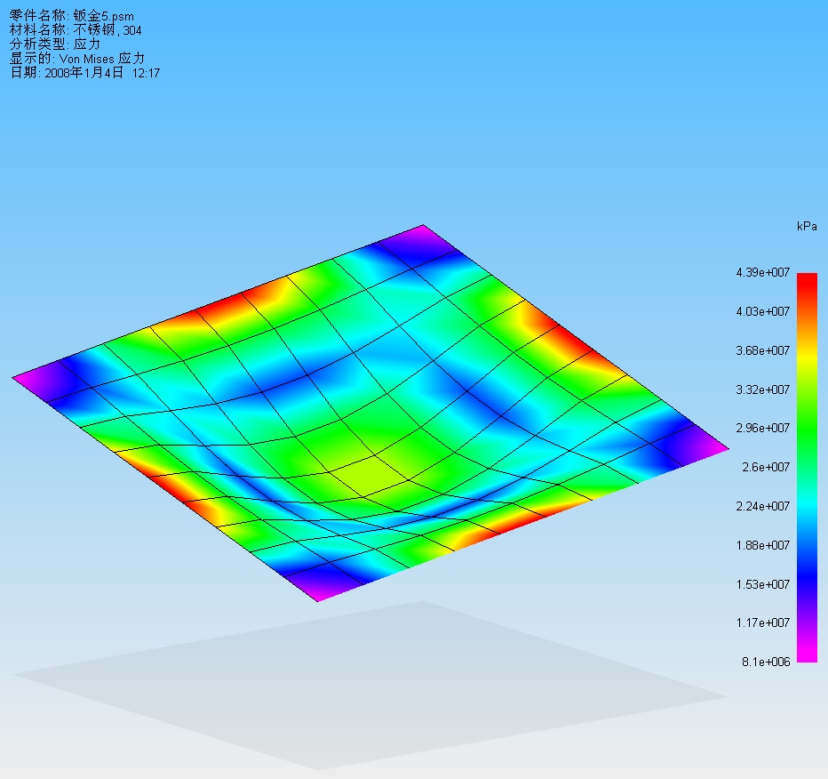

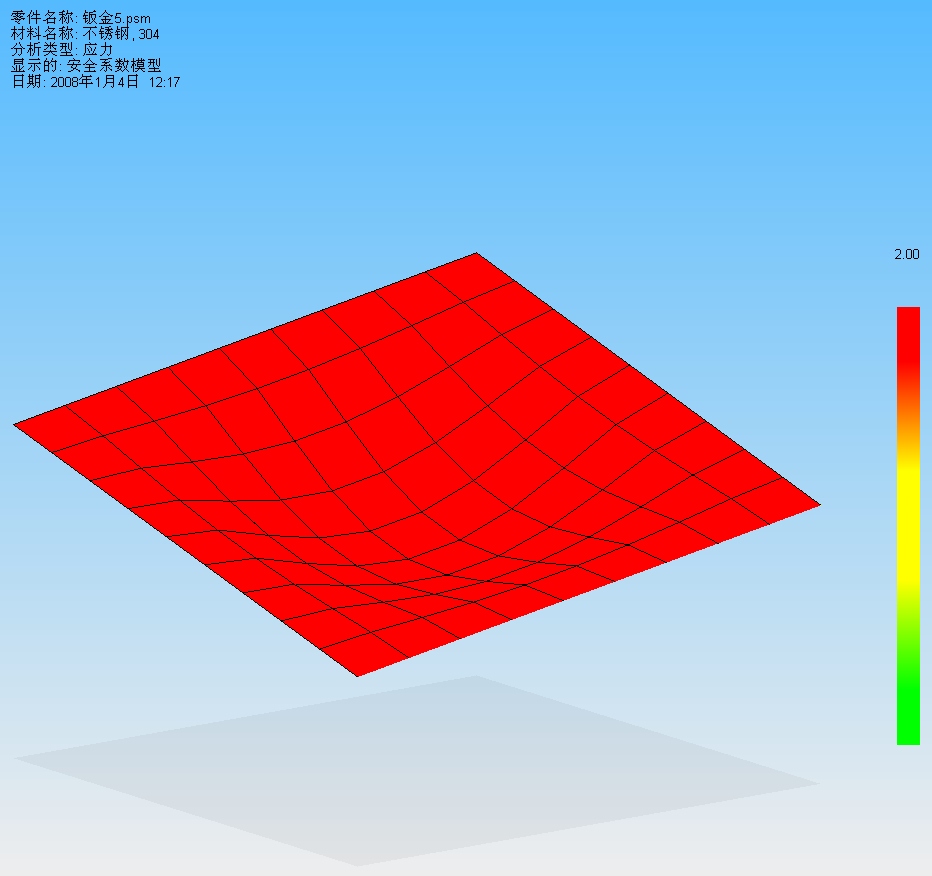

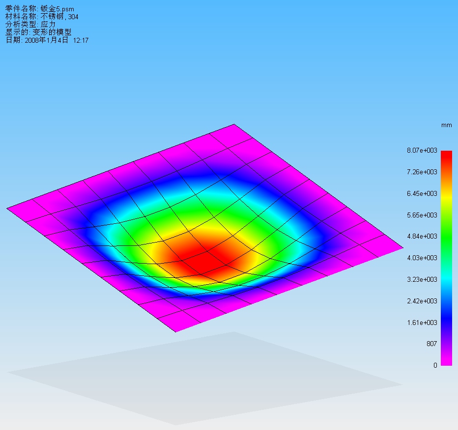

发表于 2008-1-4 13:07:34 | 显示全部楼层 |阅读模式 来自: 中国上海
附件是板金做的仿真
- |0 y5 _7 P8 R% I8 g, M7 _4 Y" J- ?" ^6 e; K' d0 j. ?5 _
人站在一块800X800X1.5板金上(假设人为75kg)该板金四周固定 得出仿真分析结果后  根据该附图内容 怎样分析结果
1.5MM 板金分析.rar
2.55 KB, 下载次数: 9
发表于 2008-1-4 20:38:18 | 显示全部楼层 来自: 中国山东济南
看来得用非线性求解了。看结果这属于大变形,用线性理论已经不适合了。
