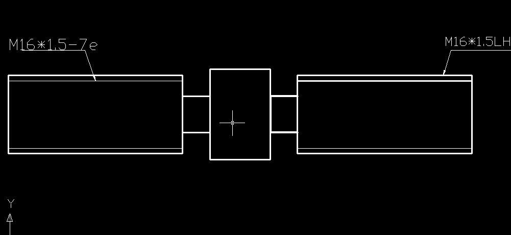

发表于 2008-1-4 08:15:00 | 显示全部楼层 来自: 中国江苏南京
你只需在一头标注2--M14X1.5即可
发表于 2008-1-4 08:40:48 | 显示全部楼层 来自: 中国浙江宁波
发表于 2008-1-4 08:46:12 | 显示全部楼层 来自: 中国广东深圳
原帖由 oldhenksu 于 2008-1-4 08:40 发表 http://www.3dportal.cn/discuz/images/common/back.gif
% ^. E# |4 a0 ]$ |# d" O左旋可以在后面加  -LH表明左旋
* ~$ l, N+ \" ~' u* ^" w+ q; t2 ~右旋正常标注,左旋要加注.
发表于 2008-1-4 09:24:11 | 显示全部楼层 来自: 中国辽宁鞍山
这属于机械制图问题,而不属于AUTOCAD问题
发表于 2008-1-4 13:03:22 | 显示全部楼层 来自: 中国湖南长沙
国标规定右旋螺纹不要标注,左旋螺纹在后加LH," {+ V( w' Y4 f+ l. Q
LH是英文左的简写,
; \  X5 `1 F' B8 X. \" G其中螺纹标记的具体项目格式如下:. u: M( ?; o8 x4 Z; t! \" C
牙型代号   公程直径*螺距旋向-螺纹公差带代号-旋合长度1 }8 ~) ]  Z" n" |
