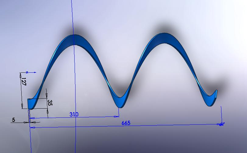

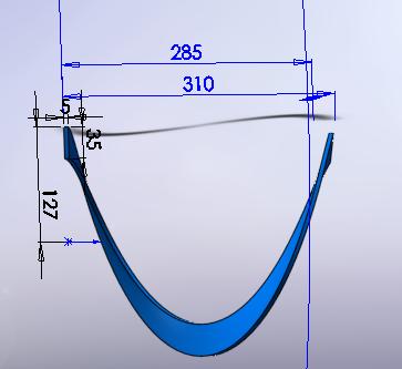

如下图所示的螺旋该怎样下料?能否用钣金,把一圆环拉伸形成?
4 F; M3 k0 A. q$ [1 ^# d下面图为一个螺矩(310)所形成的螺旋!若下料时,圆环直径应该为多少?! s+ j+ z; c- ]! j* ?& e$ Y

看的不怎么清楚,如果是锥螺旋是可以,看你的应该不可以!

这东西计算和实际加工是有误差的,特别是中间的孔,搞不好是很难焊的,看看你是用什么方法把它拉开了,如果你只是画个图玩玩,那就无所谓了
 楼主| 发表于 2008-1-4 09:12:07 | 显示全部楼层 来自: 中国河南信阳
就是在实际加工出来的产品中,拉出来保证螺矩后的D少了19mm
" i" ?1 z3 J- v; o- m一直检查不出来问题出在哪里
 楼主| 发表于 2008-1-4 09:13:36 | 显示全部楼层 来自: 中国河南信阳
正如三楼所说,我做的正是一个摊铺箱的螺旋助推器!从中间往两边推料的
发表于 2008-1-4 10:04:40 | 显示全部楼层 来自: 中国广东中山
你按照上面的公式下料就可以了,最后的边会有一点斜度割掉就没问题的,关键是看你用什么方法拉,如果要求的低还可以,要求高就要自己做模具,然后打或者压出来,还要考虑材料的问题,你用的是什么钢材,还有最后的耐磨,要考虑你输送的是什么料..................

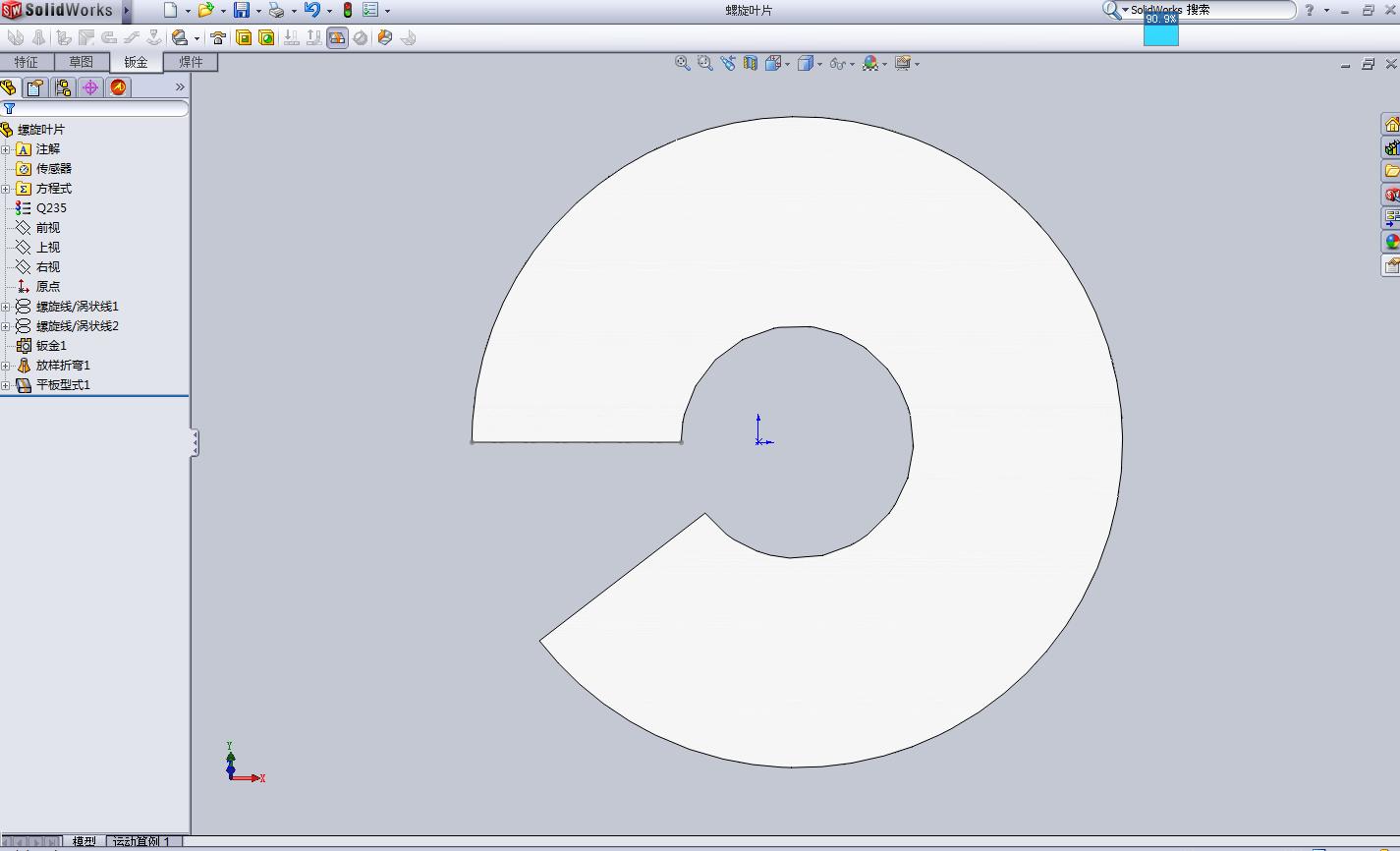

用钣金命令展开螺旋叶片
