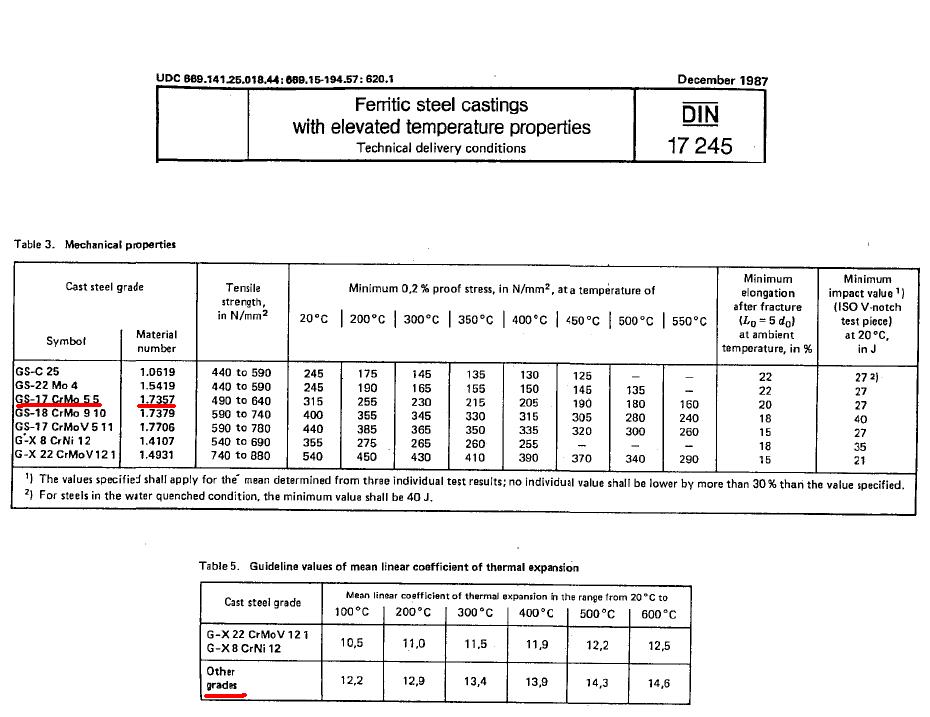

大家好,请问耐热钢1.7357的收缩率是多少阿
发表于 2008-1-3 16:05:43 | 显示全部楼层 来自: 中国安徽芜湖
4.JPG ' ?9 s2 ~" o% o$ {* B1 a  @  k
, l5 T: R2 Z. t6 g/ k. V
DIN 17245 Ferritic steel castings with elevated temperature properties
0 F$ |7 h0 l# W( _
阿帕奇 + 3
发表于 2008-1-4 18:14:46 | 显示全部楼层 来自: 中国江苏无锡
看浇铸温度。一般在2.5%左右
