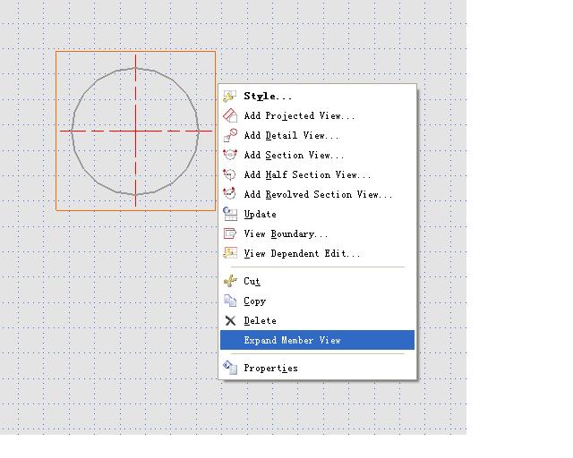

那么如果我要移动这部分的剖视图,怎么样才能使辅助线跟着剖视图走呢???
发表于 2008-1-6 12:53:49 | 显示全部楼层 来自: 中国黑龙江哈尔滨
选此命令加辅助线
