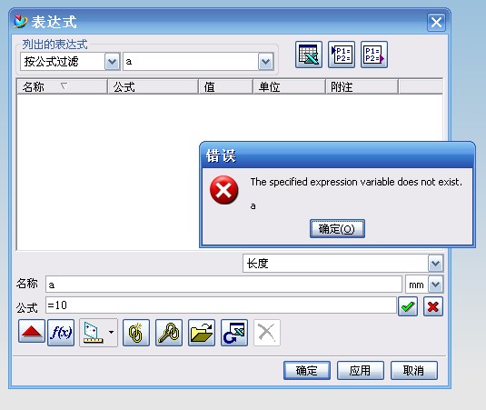

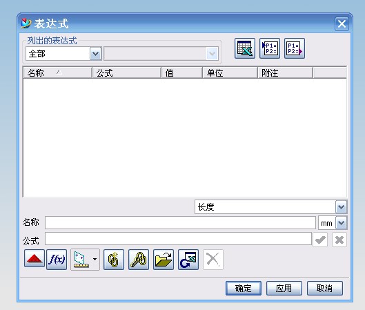

我在用表达式时,输入区域怎么不能输入参数呢,如图,请各位大侠给看看
 楼主| 发表于 2008-1-2 22:05:30 | 显示全部楼层 来自: 中国山东威海
无论我输入什么,都不行,出现下面的情况,我真急死了,太郁闷了

请楼主把您公式一行里的=号去掉就可以了。
 楼主| 发表于 2008-1-4 22:07:09 | 显示全部楼层 来自: 中国山东威海
回复 4# 的帖子
谢谢楼主,我试了试,果然能使用了,而且我把下的模型作出来了,太高兴了
