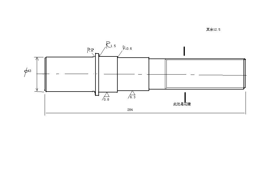

发表于 2008-1-2 19:30:57 | 显示全部楼层 |阅读模式 来自: 中国山西太原
请问下面这个花键轴的加工工艺步骤/... Ra0.8的地方需要磨吗?谢谢/...

Ra0.8的地方需要磨
 楼主| 发表于 2008-1-2 19:43:57 | 显示全部楼层 来自: 中国山西太原
能说说他的加工工艺吗?谢谢啊!
发表于 2008-1-2 20:14:44 | 显示全部楼层 来自: 中国浙江台州
Ra0.8的地方需要磨,一般要精磨.
8 E; q  `* W) a# E" Y& c4 `具体的工艺要结合实际情况,大概为打中心孔,粗车各台阶孔、端面,调质后半精车,铣花键,淬火,磨外圆。

发表于 2008-1-2 21:09:10 | 显示全部楼层 来自: 中国江苏无锡
材料,热处理要求是什么?
 楼主| 发表于 2008-1-2 21:22:50 | 显示全部楼层 来自: 中国山西太原
回复 6# 的帖子
40Cr的,HRC48-55
发表于 2008-1-2 21:23:22 | 显示全部楼层 来自: 中国辽宁大连
前一阵我做了个类似的工艺,工艺步骤好像是这样,供你参考一下:
+ `3 N1 h( T+ ^$ t片两端面----打中心孔------粗车各部------调质处理------研修两端中心孔---------精车各部-------铣花键------(淬火)--------磨花键------磨表面粗糙度0.8的各部-----完工检查
" N" I: v( d7 f. G9 \7 W7 Z2 O% [有错的地方请高手纠正,谢谢
asdolmlm + 3 参与

发表于 2008-1-2 21:58:42 | 显示全部楼层 来自: 中国江西九江
(1)要看毛坯直径佘量,最好不超过3mm。 % z+ Z2 t* p: w  Y( V5 D4 R
(2)粗加工,各外径留佘量3mm。两端打中心孔∮2。
" g  R& j* O6 \2 k( @- N& B (3)调质处理:HRC22~HRC24
0 s* d! `* V: ~$ m (4)半精车,留余量0.6mm。 * p1 l, V8 V: ~$ D
  (5)钳工划花键线及键槽线,并打底孔,去毛刺。0 R2 g3 G6 ]7 P3 F( d2 ^+ ]
(6)关健是装夹工装!!!!  【先让车工加工一个与花键轴外园相符的内孔,壁厚5~8mm,长度20mm左右,在外园上打一个90°沉孔,从中心切开的半园套。】。
5 j0 X1 o* P; ^; c# l" E (7)铣花键:分度头装夹,对顶找正。用半园套托住铣花键部位,底部用千斤顶顶住。再铣,减小变形。
( E% W, g0 n$ j! \ (8)加工键槽。去毛刺。
! u6 x( F# Z1 I6 |/ C- E (9)淬、回火 / u+ c0 V* r% ?$ \
(10)磨床加工,按图加工,至成型。2 E4 C' l. ]$ T/ s8 J$ X
