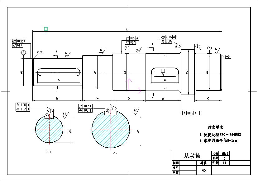

发表于 2008-1-3 09:34:26 | 显示全部楼层 来自: 中国山西太原
轴的材料一般负荷用45钢,负荷较大的用40Cr、42Cr Mo、40CrMnMo.5 J; j( F! B2 m* K' C! U
技术要求中主要有:热处理要求、加工倒角、轴肩过渡圆角等。! N" [% U5 y. E& {5 I' T: z
