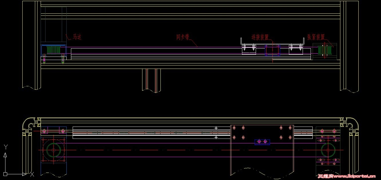

现有一机构需要使用线性滑轨和滑块,并通过同步带带动滑块运动,由于位置的原因,同步带只能安装在滑块的侧面,并且同步带的带平面与滑块上平面垂直,现在对于同步带的安装和张紧不知如何是好?!想了些办法,如剪断同步带,再两端设计安装张紧装置,但这样安装起来很麻烦,且占位置大.$ K1 P6 T1 O6 ?: j3 q+ Y) H
希望各位能帮忙想象办法,谢谢!

不管同步带剪不剪断。应该都要一个张紧装置吧。图片里面是不是你想要的安装方式,皮带最好剪断,在连接装置的位置对接,这样装拆都方便。
