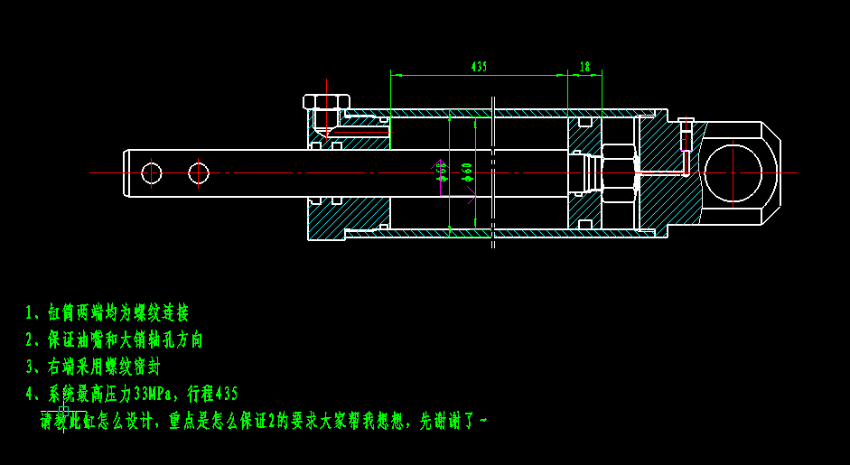

问题在附件提出

楼主油缸的图纸 :

因为是螺纹连接,所以位置很不好找.可否先不加工油嘴,待装配后找正位置再加工.

1.装配校正位置后再加工.
) c$ K: `% f  l+ h# Y* `. u2.加调整垫片
发表于 2008-1-3 16:46:33 | 显示全部楼层 来自: 中国江苏常州
用螺纹连接本身不是太好,不论是防松还是防漏均不可靠;即使当时加工调整好了,使用中一受力后还是会变,除非经常用垫片调整。

个人观点( v& B* ]4 H: x
1、右端螺纹长度有待效验;0 }1 m' Y2 Y4 b/ Q# m# {2 n/ d
2、活塞宽度是不是太小
% t: ^% l4 p" |. X7 K3、活塞后面的螺母是否可以取消& \" A5 Y% D% E+ [, R2 a& }
4、缸筒是否太薄6 L1 ]) z9 w8 C3 w
5、为什么要求油嘴和尾部耳轴孔的位置
1 S9 `  D% B6 T3 L% R; B* w建议次另外考虑方案...

这缸用起来肯定无法稳定工作,泄漏是最容易发生的问题。, x9 u& B$ N4 w& Z/ |
有侧向载荷吗?导向带不需要吗?仅采用O型圈密封吗?7 r/ I! w8 ^1 `3 I
2 d6 N; V' [- w4 [' J5 e
4 F, B4 G: n/ Y3 R7 z" ?' T; m
建议把工况,技术参数条件等列清,然后向厂家进行咨询,最好不要自己做!

因为不清楚工况,所以对于楼主的设计我不想发表太多意见。至于如何保证油孔与销孔的方向,我建议考虑安装后再对油孔进行加工或安装垫片调整。

2可以在装配时调整螺纹,再加紧定螺钉固定4 i; n* v; Y( S/ ^1 [
5 r: s7 w% P: z但是好像你的缸筒的强度有点问题,两端螺纹的连接强度也有问题,
# _# a9 {8 q; @8 |4 Y6 R4 y不是强度不够,就是安全系数不够,

最高33MPa的压力,油缸壁厚才4mm?什么材料啊,两头还要用螺纹连接,这缸能用吗?
+ }! y6 J; t4 h# [- U# Q4 c安全系数:静载荷=3   交变载荷对称=5   交变载荷不对称=8   冲击载荷=12,4mm壁厚的安全系数才1.8左右。

缸壁确实是不够厚,活塞后的螺母还是取消的好,留下位置加上耐磨带,效果要好的多
$ g! _. F7 f! F" Z2 [0 }' x2 \% {" q最关键的是前面的螺纹很不稳定,而且装配的时候很容易就把0型圈刮烂

右端油口进入油缸后被活塞杆遮住,在活塞杆退回后的启动也即是活塞杆伸出比较困难。

看起来你这是个示意图,只是你表达你要做这么一个油缸.不过首先要说以下前面有几位不同意用螺纹连接,如果按照我们国家的设计规范里面,直径大于200,压力高于250BAR的时候是不能用螺纹连接的.但是事实上根据我们几年的油缸设计,直径在300以内,压力在400BAR以下是没有问题的.但是一楼直接用前段直接用螺纹代替倒向套是不可取的,这个地方加导向套,用导向套上的耐磨环及密封件负责油缸前端的密封.再者,活塞,缸桶你按照设计手册上的规定设计,不要随便就给个尺寸.上面该用什么密封就有什么密封,如果你选择具体那个厂家的密封件,按照人家提供的尺寸加工密封件槽.第四,你活塞后端固定也可以用螺纹的,但是要注意加放松装置或结构.你的活塞杆和活塞之间的配合尺寸及密封要够.第五,你的前段油口你直接放到缸桶上,干吗要做你图上的结构呢?郁闷.

1.缸壁厚太薄,因为压力33MPA
6 a# y0 x7 Y% e% K2.油缸行程末端无缓冲* h/ V( ?, U* Q
3.活塞或者导向套应该有充分空间,不然油缸启动压力要比较大,而右端入口也不合理,如果必须选择在图示结构上也应该使入口偏离中心轴线7 ^9 ?4 o# o0 j( Q# r& }
4.油口可以开在导向套右端(前提此处有台阶)5 e6 K% Z+ w% e  T7 L( a# l
5.单纯保证楼主要求2可将进出油口安放在缸筒上焊接,但是容易引起缸筒变形; G0 c2 k) A" v4 f. R4 v; _( [5 }- a
6.满足33mpa压力,密封形式需要考虑

接头先焊接到缸桶上再加工不就可以了呀,怎么会容易引起缸筒变形呢

密封不好~缓冲装置也沒~

油口的位置很奇怪~没讲过放端盖上的~螺纹连接处对缸壁的强度有影响~应该加厚~
