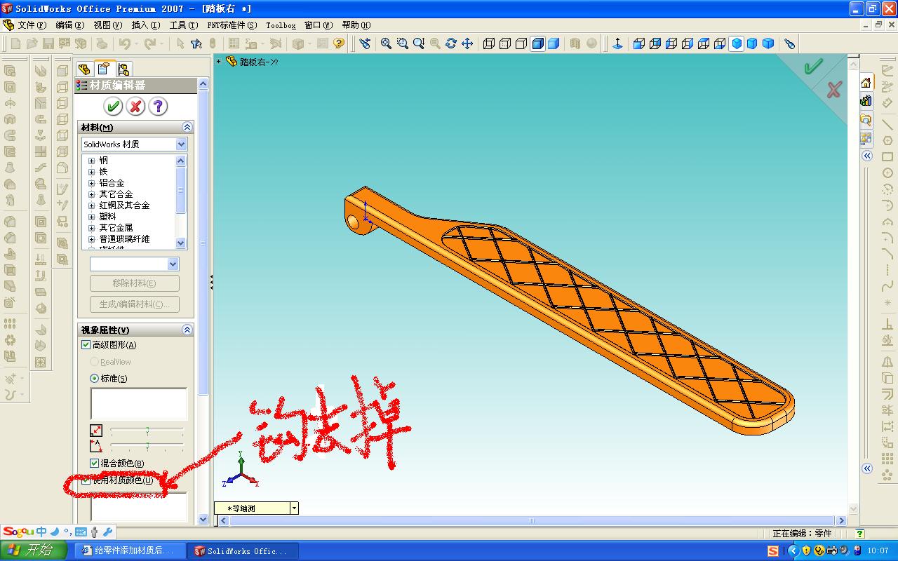

发表于 2008-1-3 11:41:29 | 显示全部楼层 来自: 中国上海
在编辑材料时把材质颜色那一项的打勾去掉,再选择材质。那就可以不变颜色了。
 楼主| 发表于 2008-1-3 21:40:31 | 显示全部楼层 来自: 中国河北保定
原帖由 nangueiyan 于 2008-1-3 11:41 发表 http://www.3dportal.cn/discuz/images/common/back.gif( n! x. n, G$ h3 o( M% n3 H
我用的是2008,没有材质颜色的选项
发表于 2008-1-4 10:12:46 | 显示全部楼层 来自: 中国上海
从2003-2007都有这一项。2008就没有了?不好意思我没有2008,所以不好说。就把2007的选择图样给发一下,如果没有用就当我自己练习一下。 踏板.JPG

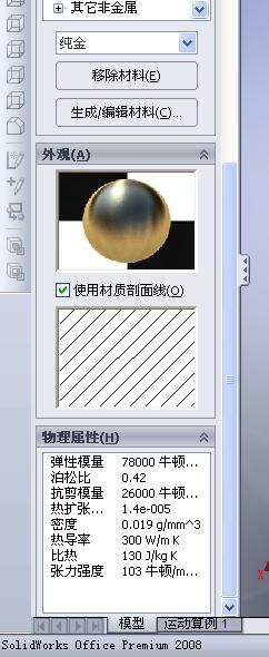

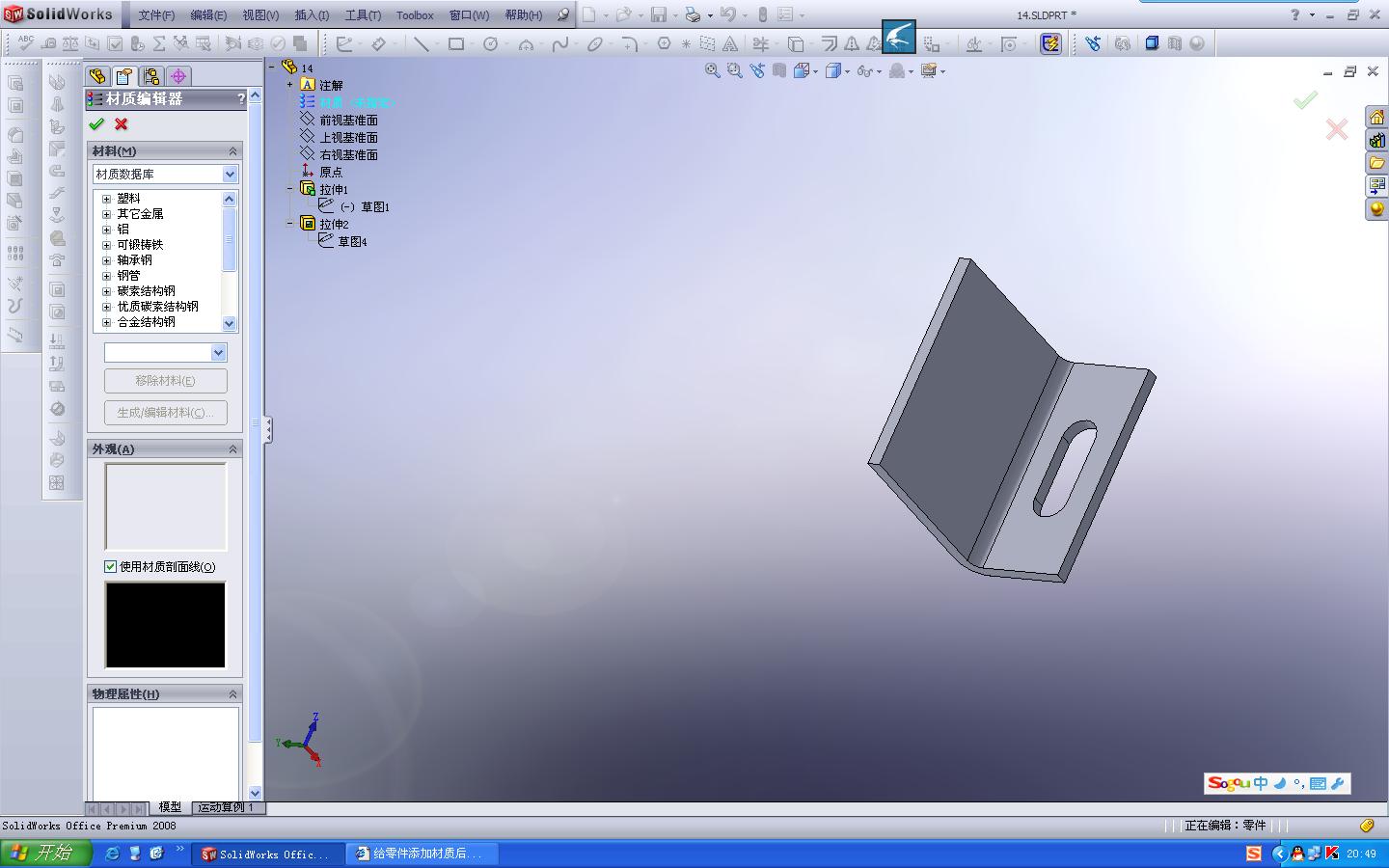

 楼主| 发表于 2008-1-4 19:23:16 | 显示全部楼层 来自: 中国山东青岛
希望用2008的朋友给个答案
 楼主| 发表于 2008-1-4 20:50:37 | 显示全部楼层 来自: 中国山东青岛
原帖由 nangueiyan 于 2008-1-4 10:12 发表 http://www.3dportal.cn/discuz/images/common/back.gif: o7 ~, R' \4 U
从2003-2007都有这一项。2008就没有了?不好意思我没有2008,所以不好说。就把2007的选择图样给发一下,如果没有用就当我自己练习一下。709027
我发现2008材质编辑器中“外观”和“物理属性”都不可用,请问是软件CRACK问题还是其它原因
发表于 2008-1-5 09:41:56 | 显示全部楼层 来自: 中国广东中山
08的确实取消了材质颜色选项,要改变颜色只好手动调整了
