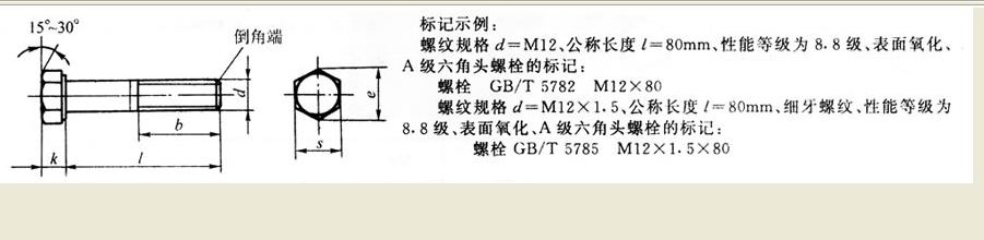

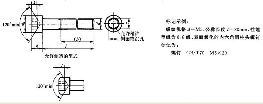

发表于 2007-12-31 02:22:28 | 显示全部楼层 |阅读模式 来自: 中国福建福州
有没有人告诉我内六角螺钉的画法和外六角螺钉的画法  先在这里谢谢了

发表于 2008-1-8 21:08:01 | 显示全部楼层 来自: 中国山西太原
六角头螺栓和圆柱头内六角螺钉画法,及标注、标记方法:
发表于 2008-1-8 21:27:16 | 显示全部楼层 来自: 中国上海
所有的螺钉、螺栓的画法都可以按照:
6 [5 Z/ d$ E! |/ V/ GGB/T4459.1-1995机械制图 螺纹及螺纹紧固件表示法
- {% l2 Z7 p6 @. u' b4 F3 Q8 I9 p3 Z- j4 Rhttp://www.3dportal.cn/discuz/vi ... 13&highlight=4459.1
1 \5 P7 ]2 H7 L4 I4 F1 }$ D/ G. t1 r2 R4 O" R2 K. K* c
不一定完全按照简化画法,比如内六角螺钉,可以按照标准中图32所示画出六角形状来。! @/ _5 ~" \( B: x: s' y7 U
* I4 Z' I, o2 w6 g6 O! X3 S
在图样中紧固件尺寸不应该标注,只需在明细栏中注明标记即可。, a) t+ h" ^0 \! Q# g% {% `
