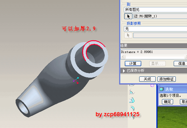

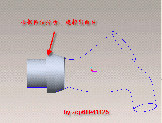

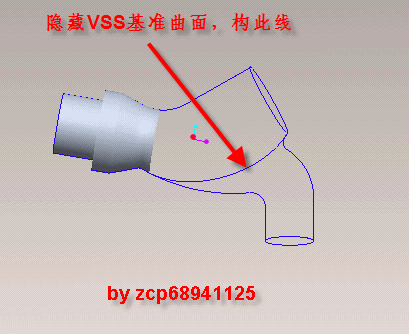

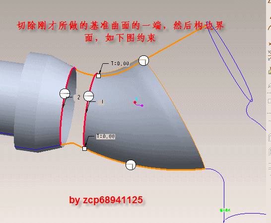

应网友要求,说没有PROE的教程,所以我来出一个,题目要求是加厚1.5以上,好像最多看见加厚2,我的这个最后可以往内加到2.9 :lol: :lol:2 z# S* ~# n( N; |. g7 A6 G
同时上传所做的文件,格式为PROE3.0:lol: :lol: :lol: # M2 l9 T# K* O2 M8 b+ O& e# }* N7 t, _

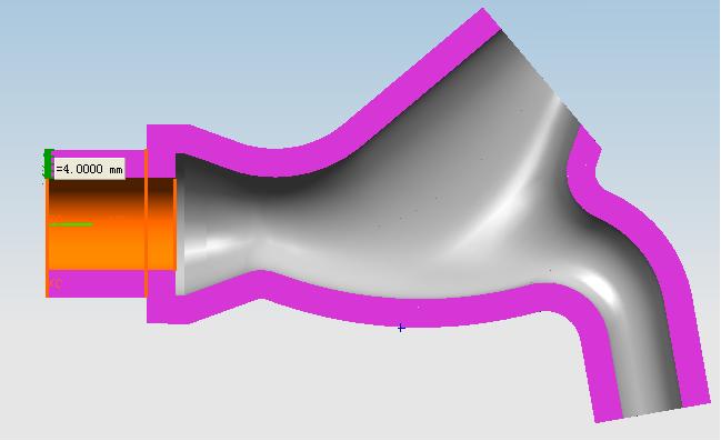

发表于 2008-2-24 22:14:57 | 显示全部楼层 来自: 中国广东东莞
用UG做了跟楼主的方法不一样,厚度超过4MM

发表于 2008-9-29 17:02:19 | 显示全部楼层 来自: 中国浙江金华
acad2008做并渲。用体模式做。
" j3 C, K, F7 F: YHEHE,但做得不够好。
