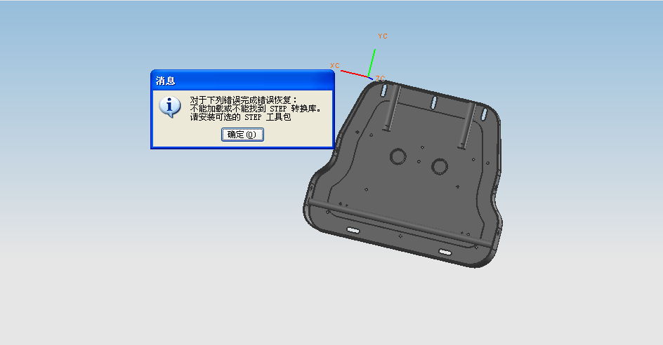

我在UG中的.PRT文件不能另存为IGS或者STP文件,请问怎么处理啊?
发表于 2008-1-8 14:24:30 | 显示全部楼层 来自: 中国湖北武汉
它不告诉你了嘛,你的转换器没装或没装好就不能转换.
发表于 2008-1-8 14:44:00 | 显示全部楼层 来自: 中国山西长治
请装Translators就可以了。
