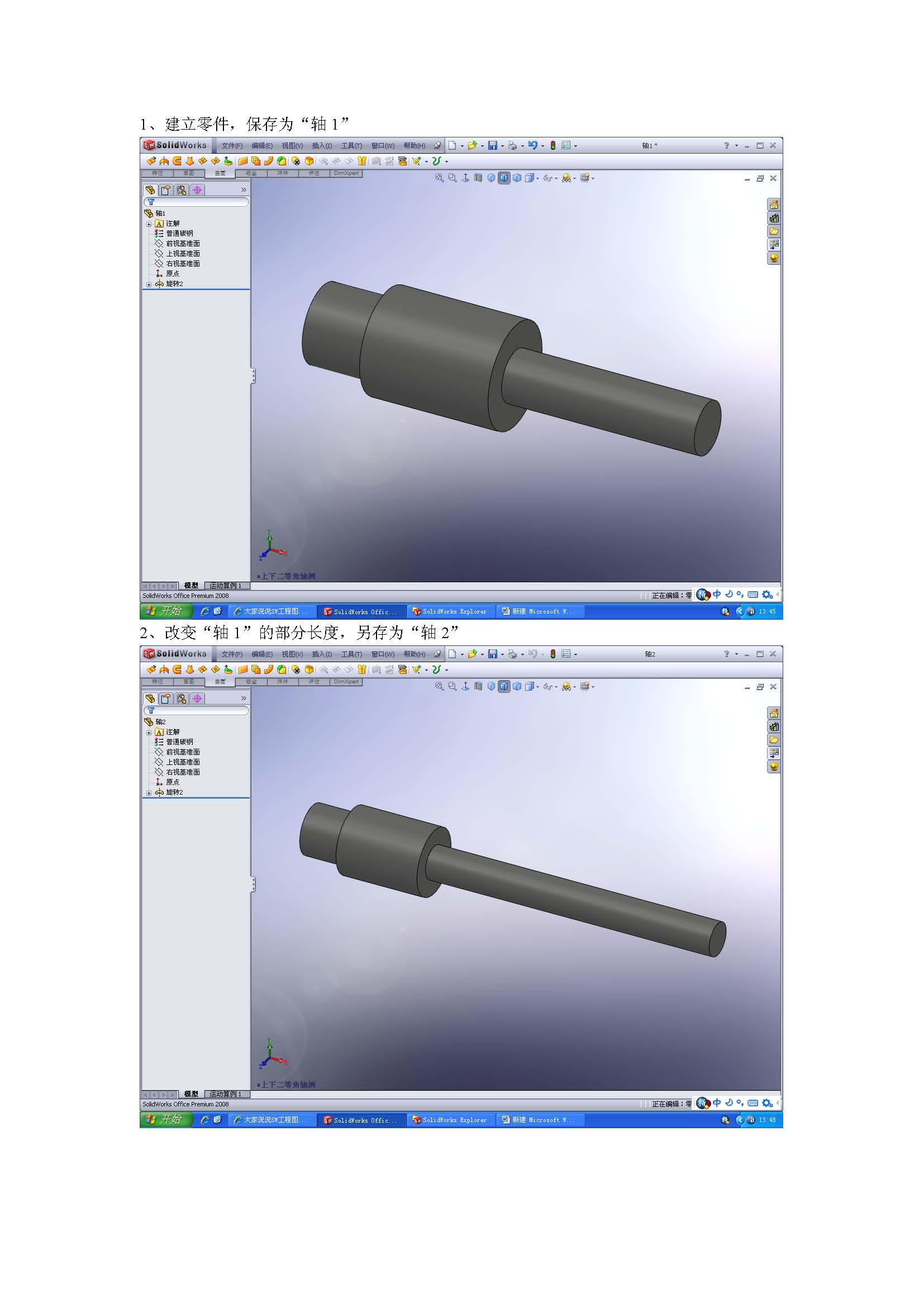

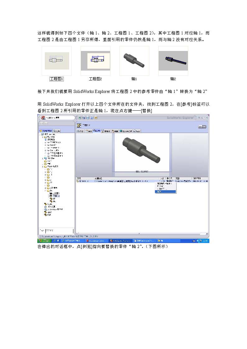

“比如:做两个光轴,只有长度不一样,不用系列零件和配置。要做成两个零件文件,出工程图时标注很麻烦,要如何能把刚做好的标注等东东套用到另一个零件的图上??”* J, z& ^# N/ Q5 f4 {$ R% F
+ D' ]: E$ t% u% s5 l上面是一个朋友提的问题,也就是我做这个教程的原因。

为什么要用SolidWorks Explorer?直接将另存的图在SW中打开时选参考就得了!!
