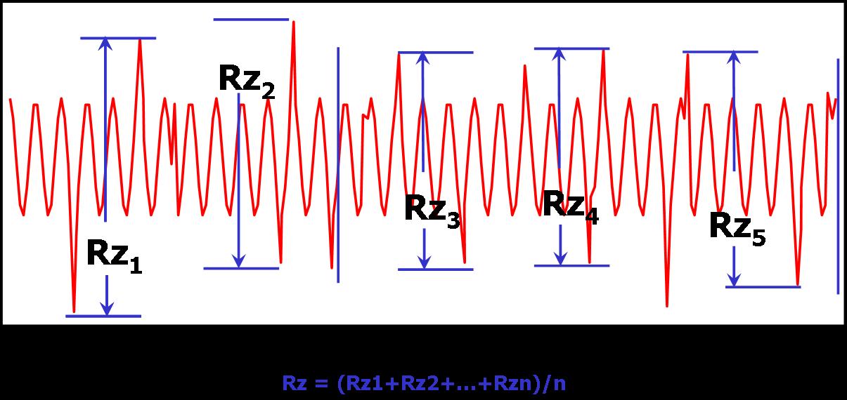

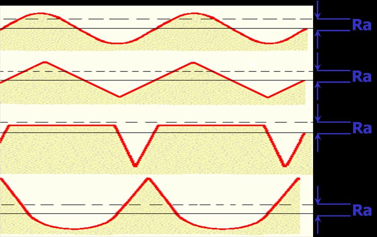

发表于 2007-12-30 09:45:25 | 显示全部楼层 来自: 中国江苏无锡
两者的作用相近, 可相互转化. 根据不同国家其使用情况不同. 国内和北美目前采用Ra, 而欧洲国家一般采用Rz.& a0 p& R/ ~1 @
6 S+ P0 [4 \# x* ~( ?/ \. e示意图如下
渔樵 + 2 应助
发表于 2007-12-30 10:17:16 | 显示全部楼层 来自: 中国浙江宁波
图片解释比较形象.深入了解了RA/RZ.不过感觉使用时区别不大.
