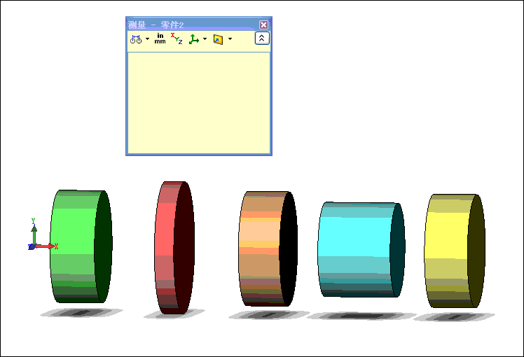

如图中所示,在x轴方向等距布置若干圆柱体,圆柱体半径似图中由下面提供的 dengmianji.igs 文件中的曲线控制,使每一个圆柱体的全面积(圆柱面加左右底面)都为 10000
软件不限,但不可使用方程式。本人是用SW2005作的。
[ 本帖最后由 li5jun1 于 2008-12-20 08:47 编辑 ]

发表于 2008-3-12 09:32:03 | 显示全部楼层 来自: 中国四川成都
不是阵列出来的,不过楼主也没明确,发上来坐坐
[ 本帖最后由 li5jun1 于 2008-4-5 21:51 编辑 ]

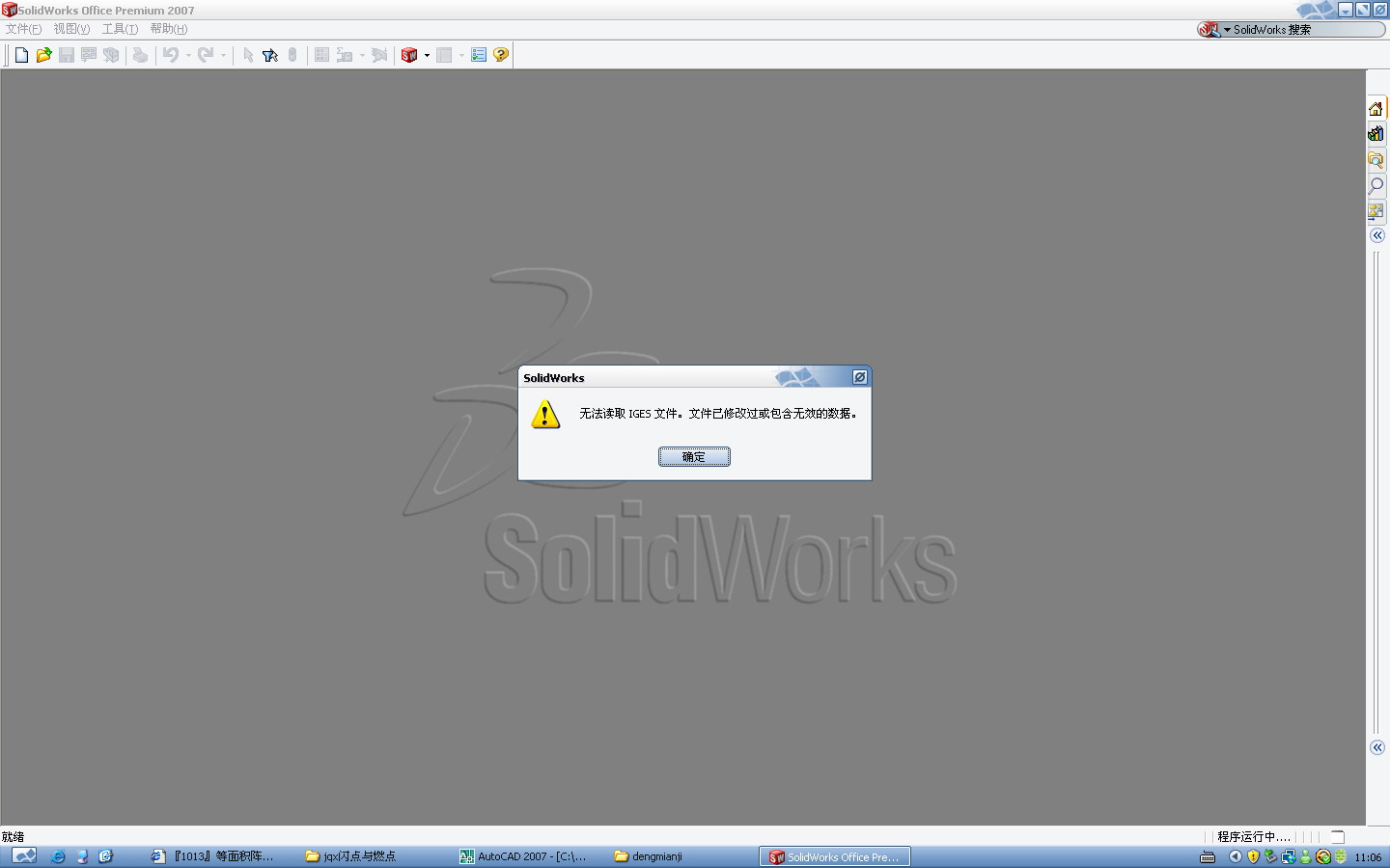

发表于 2008-3-12 11:03:39 | 显示全部楼层 来自: 中国上海
为什么这样?新手,不好意思。

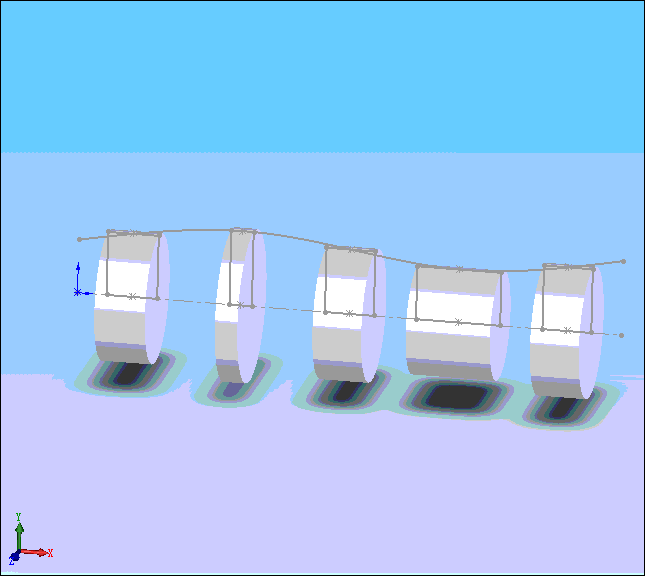

发表于 2008-3-16 06:58:16 | 显示全部楼层 来自: 中国辽宁抚顺
阵列的不会......               SW2007做的
[ 本帖最后由 li5jun1 于 2008-4-5 21:52 编辑 ]

 楼主| 发表于 2008-3-20 08:32:16 | 显示全部楼层 来自: 中国上海
原帖由 ltq59 于 2008-3-16 06:58 发表 http://www.3dportal.cn/discuz/images/common/back.gif
本题对SW版的朋友有两个难点:
1、SW的阵列不支持方程式,需要完全用草图算法来实现等面积,有一定难度,但也很能提高答题者的草图功力,为了竞赛的公平起见,出题时也要求大家都不使用方程式。
2、SW的随形阵列不支持多实体,因此不要指望用一个阵列就能得到此结果,需要作一点转换(可参考我以前在SW板块中的帖子——“多实体随形阵列”)。
对于Pro/e的朋友,由于其阵列能支持方程式和多实体,因此不会很困难。当然如果坚守不用方程式的话,还是要稍稍动一点脑筋。
[ 本帖最后由 w_hs1 于 2008-3-20 12:35 编辑 ]
li5jun1 + 2 感谢对本版的支持,希望以后有空能继续出好

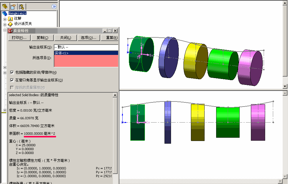

发表于 2008-3-20 11:38:09 | 显示全部楼层 来自: 中国四川成都
谢谢不老楼主!
交作业了:
[ 本帖最后由 li5jun1 于 2008-4-5 21:54 编辑 ]
dengmianji.rar
41.33 KB, 下载次数: 20
li5jun1 + 2 不错

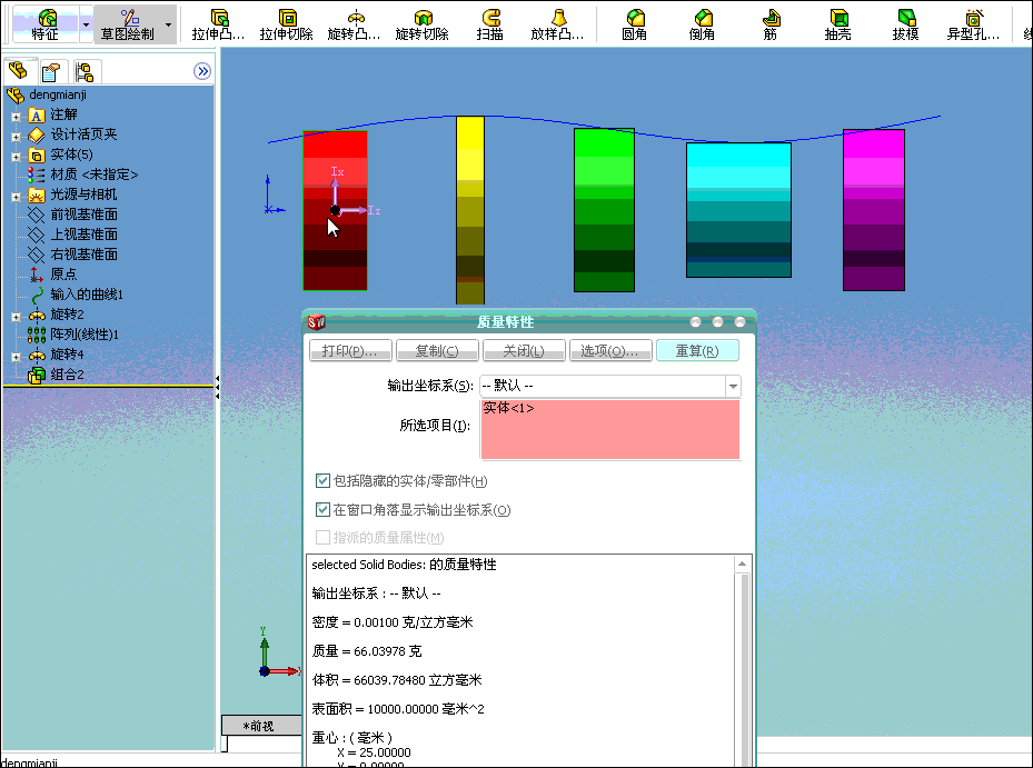

发表于 2008-3-23 13:50:31 | 显示全部楼层 来自: 中国广东深圳
交作业啦。
