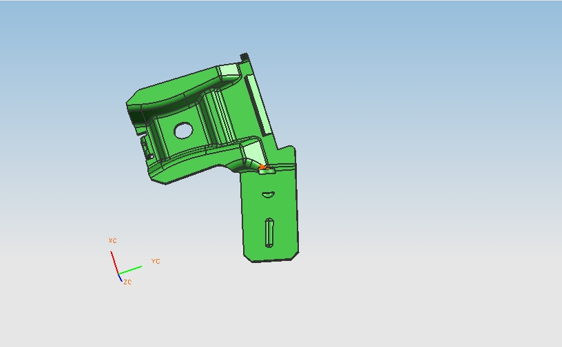

由于我对补面没有什么经验,我的这个图不知道怎么补,求教各位老师帮忙,万分感谢

发表于 2008-1-3 13:11:29 | 显示全部楼层 来自: 中国安徽芜湖
小弟不才,你的图是板金抽面出来的,我认为可能是其他软件导过来的,丢失拉那个面吧。, k# b  R) v: K7 C2 B" r& T3 J( d
  朴面并不难,主要是要做辅助线。

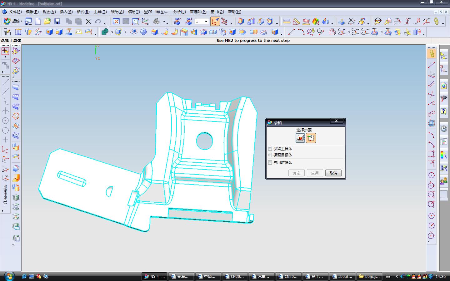

发表于 2008-1-3 14:36:27 | 显示全部楼层 来自: 中国重庆
我跟给你补了一个,你看看可以不!
我跟给你补了一个,你看看可以不!我主要是用到了延伸,其余的主要是用网格,问题不是很大!附3D实体数据!

 楼主| 发表于 2008-1-3 19:56:57 | 显示全部楼层 来自: 中国上海
太谢谢这位大哥了,我们公司做汽车玻璃升降器的,有很多钣金件,用普通测量工具没法测绘,所以必须用三坐标测量设备,但是我由于刚做这个行业,而且没有接触过五金模具,将来还要做很多这样的东西,不知有没有这方面的资料可以给小弟介绍一下。
 楼主| 发表于 2008-1-3 20:02:04 | 显示全部楼层 来自: 中国上海
回复 4# 的帖子
我的图是钣金抽面出来的,是用一个以色列的逆向软件做的,是模具开发商给我的,我用PROE打开掉面比较少,但是有缝隙,用UG打开掉面比较多,我自己没有做过这个东西,所以怎么补都会有点问题,希望您能够给些帮助
