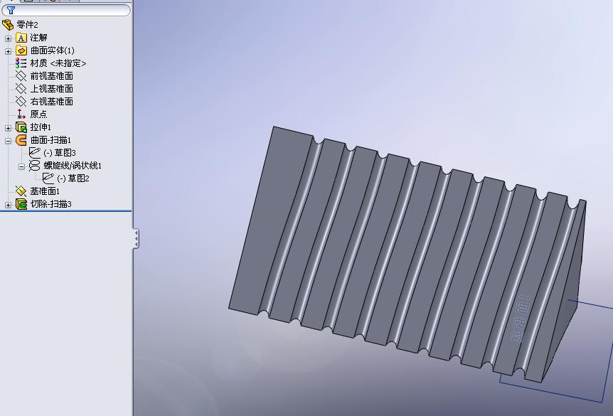

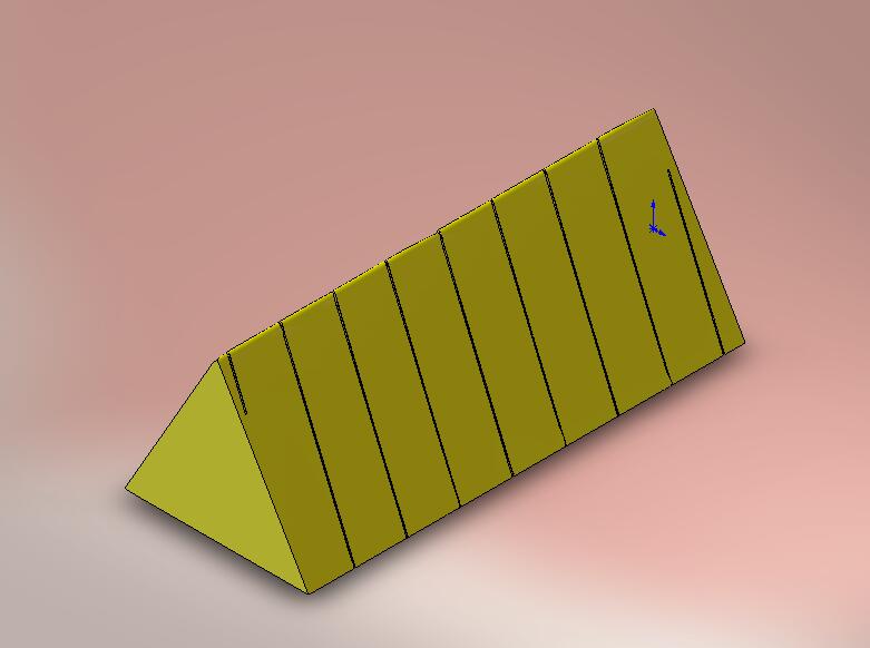

请大家帮忙想想办法在这个三角形柱上加上螺纹 谢谢拉 :) :) :)
螺纹要贴着三角柱面
螺纹要贴着三角柱面
 楼主| 发表于 2007-12-29 13:53:11 | 显示全部楼层 来自: 中国浙江嘉兴
做成了-自己顶一下
看了别人五角 星弹簧找到方法了

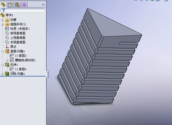

 楼主| 发表于 2007-12-29 15:25:57 | 显示全部楼层 来自: 中国浙江嘉兴
自己做出来了
看了很多参考明白了
各位看看还可以吗
各位看看还可以吗

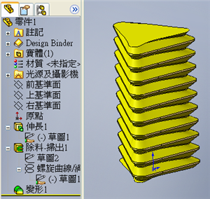

 楼主| 发表于 2008-1-3 09:41:29 | 显示全部楼层 来自: 中国浙江嘉兴
变形的特征没有学过
开了大家的方法真是高兴,这叫山外有山呀 :) :) ,技术只有交流才有发展,成长

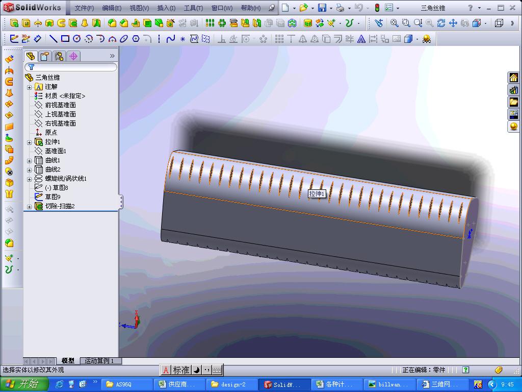

发表于 2008-1-8 14:37:14 | 显示全部楼层 来自: 中国河北邢台
三角螺纹怎么才能作的出啊?楼主能否下传个文件看看先谢了
发表于 2008-1-9 08:41:45 | 显示全部楼层 来自: 中国浙江宁波
应该是,放样来的..............
发表于 2008-1-15 11:32:03 | 显示全部楼层 来自: 中国河北邢台
我也来一个确实三角丝杠不太好做顶一下
发表于 2008-5-25 00:01:47 | 显示全部楼层 来自: 中国浙江嘉兴
呵呵,先拉伸三角,然后用交叉曲线就可以搞定了,这里不细说了
发表于 2008-5-29 01:11:48 | 显示全部楼层 来自: 中国广东揭阳
我想知道那个变形是怎么做的    希望有伙伴出下教程

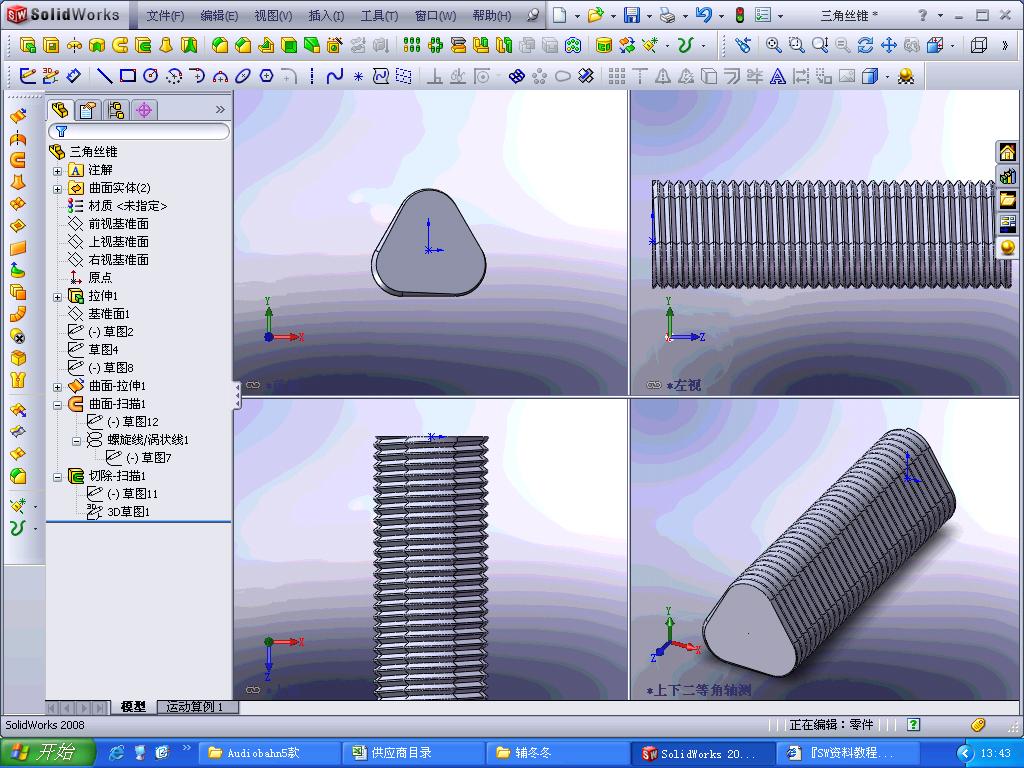

发表于 2008-10-4 16:33:24 | 显示全部楼层 来自: 中国江苏苏州
发表于 2008-10-4 16:34:11 | 显示全部楼层 来自: 中国江苏苏州
附件比较有用7 V; J! m* T- _
; V& L* ?4 D/ |. D/ J  f/ k[ 本帖最后由 szat51980 于 2008-10-4 16:39 编辑 ]
零件5.part1.rar
1.39 MB, 下载次数: 35
零件5.part2.rar
854.89 KB, 下载次数: 35
